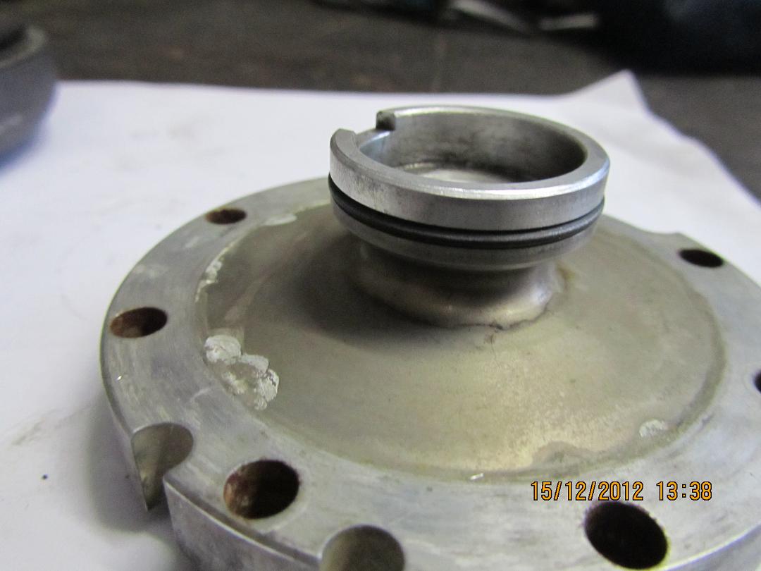

die alten brennräume sind immer an am kerzengewinde gerissen ,so das wasser in brenraum kam. dadurch musst du den deckel und den brennraumeinsatz wechseln!den alten gibt es leider nicht mehr laut prespo .haben mir ein sonderpreis gemacht!

Hast du Bilder?

ja kann ich welche machen .für was brauchst du die?

brennraum maxter mxo
Beitrag von Ehemaliger User 9 »
Maxter Brennraum gerissen!

die hat es nur kurz gegeben, bei diesem Model wurde der Kopf zu stark gekühlt. dein dem anderen Model ist der Temperaturhaushalt homogener

Genau so ist es .Der neue ist besser .Leider muß man auch den deckel mit wechseln .
