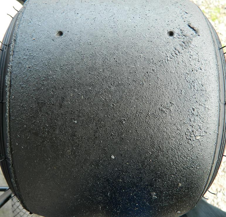

Mal eine andere Frage. Habe mal das Laufbild unser Mojo Hinterreifen fotografiert. Können die Chassisspezialisten hier aus dem Forum anhand dieses Laufbildes erkennen woran die ganz leichte Aufwirbelung des Gummis am inneren des Reifens liegt ? (Chassis klemmt oder sowas in der Art)

das kommt durch den sturz (ergibt sich einfach unfreiwillig) der hinterräder, aber aus interesse wie breit seid ihr vorne und hinten
