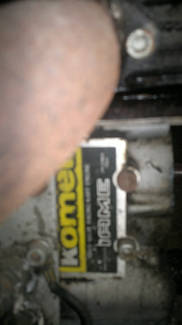

wollte wissen was der motor an leistung hatt

Um da ne Antwort zu bekommen solltest du erst mal ein Bild einstellen auf dem man etwas erkennen kann.
Iame Komet Motoren gibt es in zig Varianten.
Dazu am besten auch noch ein Bild vom kompletten Motor aus verschiedenen Richtungen.
Wie gesagt Iame Komet gibt es in zig Ausführungen.

das ding iss ja .
das iss nich mein motor den will ich mir kaufen und hab nur noch das blid

Am besten den Verkäufer anschreiben/anrufen und mehr Bilder erbitten oder mal vorbei fahren, falls es in der Nähe ist.
Denn die zwei bilder sind doch nicht sehr aussagekräftig.

Es handelt sich mit großer Wahrscheinlichkeit um einen IAME Komet K55.
Wurde früher in der ADAC Pop-Klasse gefahren.
Der Motor ist 1978 auf den Markt gekommen und wurde noch bis vor ein paar Jahren gebaut.
Bohrung 50,80 mm - (größte Bohrung für die es noch Kolben gibt ist 51,22)
Hub 48,50 mm
Leistung 18 PS bei 10.600 U / min (eventuell auch knapp 22 PS mit einem Ø24mm Vergaser)
Max. Drehmoment 1,23 kgm bei 10.000 U / min
Max. Drehzahl 17.000 U / min (nach meiner Erfahrung eher 15500)
Gewicht 14,5 kg
Mischung 1 zu 16 (Öl zu Benzin)
Insgesamt ein langlebiger und standfester Motor, der sich gut zum Einstieg eignet. Sobald man ein wenig Fahrkönnen aufgebaut hat, wird einem die Leistung nicht mehr reichen, da die modernen Hunderter viel schneller sind.
Hängt immer davon ab, was man damit machen möchte. Spaß macht so ein Motor trotzdem.
Wenn ich mir das zweite Bild so anschaue, dann ist das komplette Kart aus den siebziger Jahren. Ideal geeignet für Klassik Kart Rennen.
siehe http://www.klassik-karts.de/
Hub 48,50 mm
Gewicht 14,5 kg
