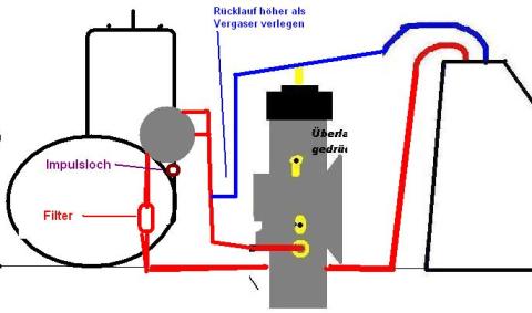

Der Maxter hat eine Mikuni Benzinpume mit 4 Anschlüssen, welcher gehört wo hin, gibt es da irgendwo eine Anleitung oder Bild.?

Auf der Pumpe Pfeile für in und out.
1 Anschluss (Rückseite) muss die Impulsleitung sein, geht an Impuls Motor.
1 Anschluss ist der Zulauf, siehe Pfeil input
2 Abgänge werden mit T oder Y Stück verbunden.
Siehe Zeichnung (gut das sie noch hatte)
Lies auch mal Beiträge über RÜCKLAUF im Schalter-Unterforum.
Findest über SUFU. Brauchst 2 T oder Y Stücke.
Ist aber alles schon beschrieben. Hast du einen Pumpenhalter dabei?
Für Maxter gibt es einen Halter, der uner Zündspule kommt.
Halter BildNr: 21

Peter, deine Pumpenbeschriftung stimmt nich...
Auf Deinem Bild ist links der Zulauf (vom Tank kommend) und die beiden rechts sind Ablauf/Druckseite.
Soweit ich das jetzt auf die Schnelle sehe...
Gruß Jan
Maxter MXO einbau probleme
Manno, Jan, da muss ich jetzt 1:12h noch mal runter, um dann fest zu stellen, das es so ist, wie ich es beschriftet habe. :(
Stimmt schon so.
Ansicht ist von hinten.
TS wird zur Not aber auch die Pfeile deuten können.
Sind ja mehr Pfeile auf dem Deckel als Anschlüsse.

Dann hast Du aber eine andere Pumpe als ich!
Achja, Guten Morgen ;)
Gruß Jan
Die große Mikuni, da gibt es wohl nicht so viele.
Is ja wurscht, nun sollte er es raffen.
