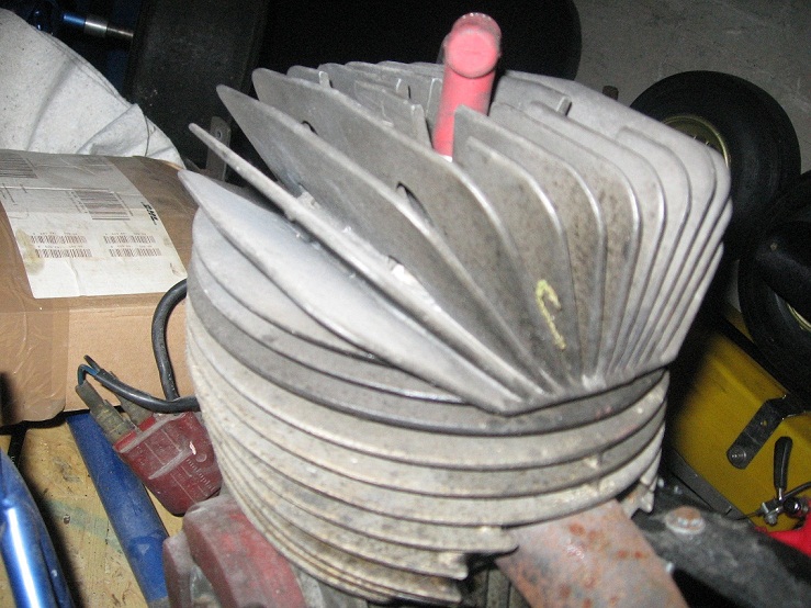

Guten Morgen.
Ich bin relativ günstig an ein Kart gekommen.
Nun benötige ich eure Hilfe in Bezug auf den Motor.
Kann mir jemand sagen, was für ein Typ das ist? Der Hersteller ist Iame.
Er hat 100ccm und ist ein Drehschiebermotor.
Welche Kolben (Hersteller, Bezeichnung) passen und woher kann man diese beziehen?
Vielen Dank im Voraus.
MFG Marco

Könnte ein Iame Sirio sein.

Ich habe außerdem die Bezeichnung :
B 1547
auf dem Motor gefunden.

Halte dich an die Abteilung OLDIES.
Auch hier Mausmolch der Motoren -Sammler.
Mein Tip Iame TT36

Hallo.
Ja, ich schätze auch das es ein TT36 ist. Hat jemand eine Idee welcher Kolben da reinpasst, bzw wer solche vertreibt?

Ist ein IAME Parilla TT36
Homolog-Nr. 89/515
Kat.: IC-A

Welcher Kolben passt da rein? So was hier? (mit einem Kolbenring)?

So wird das nichts............
Den rufst du morgen an
Dieter Otto
Eisenbahnweg 3
53840 Troisdorf
Telefon: (02241) 805104
Motor-Tuner der alten Garde
Wenn er nicht da ist, lass dir von seiner Frau die Handynummer geben.
Das ist die erste Wahl in Sachen 100er Motoren, der Dieter hat so Sachen da oder weiß woher er sie bekommt,.
Und ein vergaser-Fuchs ist er auch.
