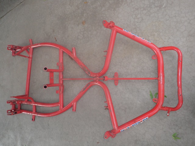

Allgemeine Chassis Frage
So ein Birel Chassis wurde von Frank Diefenbacher in der Saison 1996 bei den Junioren gefahren. Die Rohre wurden unmittelbar nach dem Lenkkopflager zusammengeführt und konnten bei Bedarf mittels 2er Ösen verschraubt werden. Dadurch war der Vorbau extrem flexibel.
Birel Torsion
:guckstdu:
:guckstdu:
- 040.jpg (89.65 KiB) 1120 mal betrachtet
