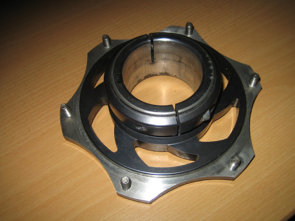

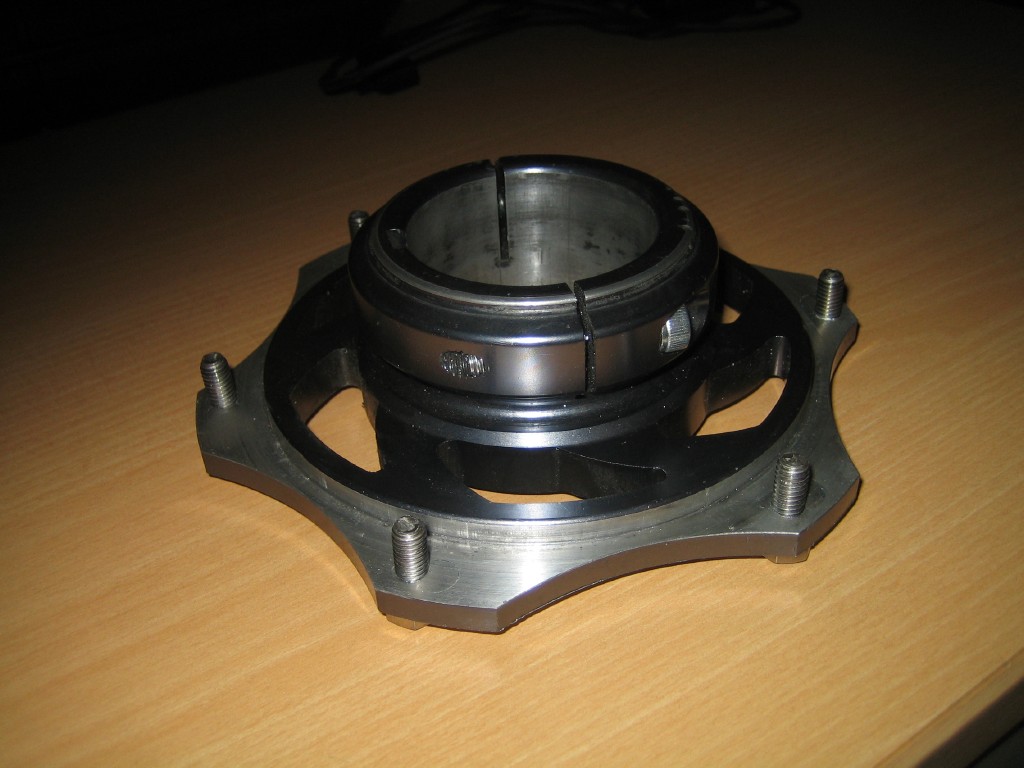

hatte heute mal etwas Zeit und habe meine vorhandene Kettenblattaufnahme auf Stehbolzen umgebaut.Die 2 Stunden Arbeit
haben sich gelohnt.
Wer es nachbauen möchte ...
- die vorhandenen Löcher mit 6,8 mm aufbohren und M8 Gewinde eingeschnitten
M8 Alu-Schrauben (hatte ich nicht,habe ich erst noch angefertigt) mit Schraubensicherung einschrauben
anschließen Vorder - und Rückseite plandrehen,
Mit einem Kettenblatt als Schablone die neuen 4,8 mm Bohrungen für das M6 Gewinde ankörnen.
Ich habe das etwas außermittig gemacht, damit die neue Bohrung nicht genau in der M8 Aluschraube sitzen.
M6 Gewinde einschneiden und von hinten M6 x 20 Schrauben mit Sicherungslack einschrauben.
..... fertig......
hier das Ergebnis
- IMG_1302.jpg (123.41 KiB) 1080 mal betrachtet
- IMG_1301.jpg (146.26 KiB) 1133 mal betrachtet

Wir haben das selbst gemacht. Neue, kleinere Löcher gebohrt, Gewinde reingeschnitten und M6-Schrauben eingeklebt.

ne ecke einfacher wäre gewesen;
die vorhandenen Löcher der Kettenblattaufnahme einfach weiter zu verwenden und Heli-Coils einzusetzten und dann von hinten einfach ne Schraúbe durch und einkleben...
Also die 6er Löcher aufbohren, dann mir nem passenden Gewindeschneider ein Gewinde rein, die M6 Heli-Coils einkleben und anschließend die M6 Schraube von hinten einschrauben und einkleben. Haste den gleichen Effekt...
Heli-Coils sind Gewindestücke zur Reperatur von Alugewinden oder um standfeste Gewinde in POM oder Kunststoffe ein zu bringen.
Wäre auch ne Möglichkeit.
Aber die Idee ist sehr gut!!! Hut ab!

Heli-Coils sind bei so einer geringen Einschraubtiefe nicht unbedingt zu Empfehlen.
Die lösen sich da gerne, die Erfahrung haben wir auf jeden Fall gemacht.

Exakt das was du da gebaut hast, gibts bei mach 1 zu kaufen. Hab ich mir auch zugelegt.
http://www.kart24.de/de/Kettenradtraege ... rch/1587/1
Super sache.
Nur hatte ich mit einem Kettenblatt mal das Problem dass es nicht passte.
Löcher und Stehbolzen waren nicht ganz deckungsgleich.
Alle anderen passten.
Da hab ich dann die Löcher im Kettenblatt etwas aufgebohrt. Danach gings ganz normal aber man brauch nen passenden Bohrer.
Da lohnt der aufwand vom selberbauen nicht unbedingt. Und HeliCoil scheint mir auch sehr gewagt.

Wenn die Heli-Coils eingeklebt sind und die Schraube die als Stehbolzen dient auch, kann da rein gar nix passieren. Es gibt Heli-Coils in genau dieser länge, wie dich die Aufnahme an der Stelle ist.
Wenn die nicht halten würden, würde es die so nicht geben.
Also ich hätte da keine Angst das die Sache nicht hält.

" auf 5,8mm abdrehen,M6 Gewindedraufschneiden, fertig" da ist dir wohl ein kleiner Denkfehler unterlaufen.
