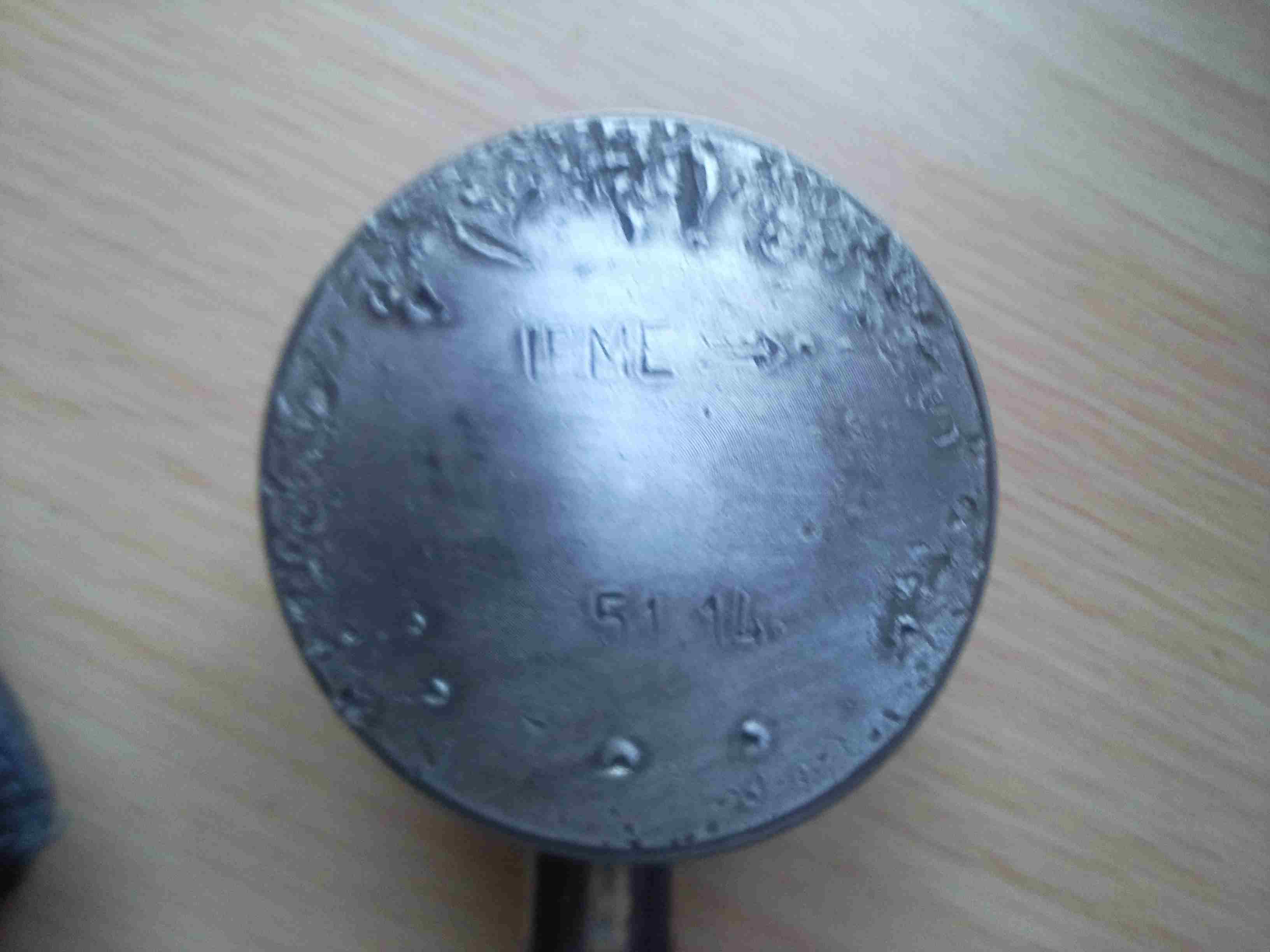

Hallo, ich suche einen Kolben für einen 100ccm Iame Motor. Ich glaube es ist ein Komet Motor da ich noch einen Motor besitzte wo Komet drauf steht und die sehr baugleich aussehen. Das Kolbenmaß ist 51.14 also bräuchte ich nach dem Honen einen Kolben mit dem Maß 51.15- 51.16 ? Gib es solche noch irgendwo zu kaufen ?

Die nächste Größe ist 51,20mm...

Beim Honen aufpassen - die K55-Größenangabe ist Bohrungsmaß, nicht Kolbenmaß...
