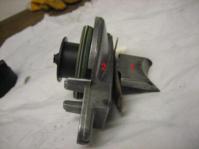

Wie man die Feder am besten auf den grünen Gummibalg bekommt der war bei mir kaputt

achso: auf einer seite ansetzen und dann rundum in die nut...

mmmh.... quasi als ob du einen reifen auf die felge ziehst... - keine angst die feder geht auch nicht kaputt

Man kann es so machen:
http://www.youtube.com/watch?v=anGd_n1eMvs
Es geht auch billiger: mit 2 Kabelbindern:
http://www.youtube.com/watch?v=d5W7WVEU ... age#t=453s

Der 2 te Film ist gut das muß ich ausprobieren
