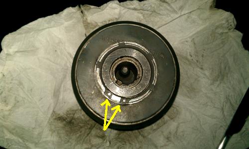

Bei mir sieht das so aus..
(Kupplungsrückseite)

Die kenne ich jetzt nicht. Aber was passiert, wenn du den Sprengring entfernst (siehe Bild)? Da müsste doch der ganze Kranz abgehen. Die Zacken halten doch den Deckel an der Kupplung.

Klar hätte ich drauf kommen sollen dass das ein Sprengring zur Sicherung ist :baby:
Aber natürlich lässt sich das Ring nicht ohne weiteres entfernen.. Frag mich auch wer sich den Mist ausgedacht hat und da nen Sprengring anstatt 2 Schlitzschrauben hinzumachen!
