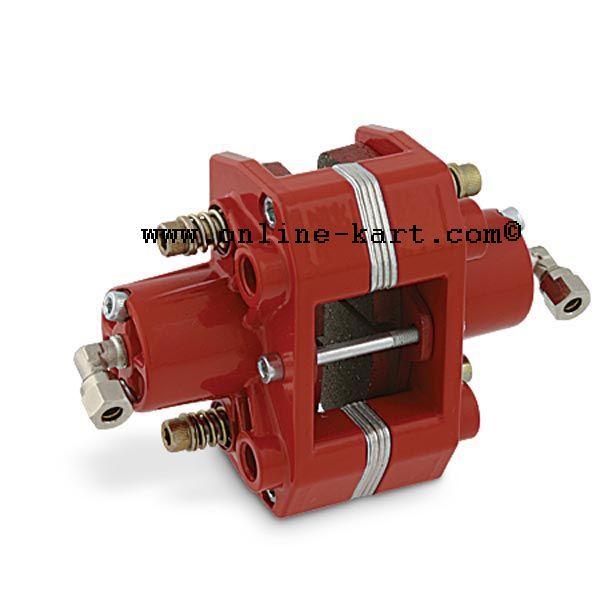

(Anfängerfrage :D) Hallo liebe Kartgemeinde, welche Teile passen zu einem Kombikart Vision T1 C.I.K 95 von anderen Herstellern.
Ich möchte gerne eine andere Bremse hinten verbauen, sind die Bremsen alle gleich?
Wie sieht es mit den Seitenkästen sowie der Halterung aus?
Habe beim Hersteller nachgefragt, leider sind keine Teile mehr vorhanden.
Hier der Link zum Chassis >>> http://www.bilder-hochladen.net/files/g8eh-4-jpg.html
Gruß Timbo

du könntest dir ne neue halteschale für die neue bremszange anschweißen (alte natürlich ab machen)
oder wenns die RR speed bremse ist, kannst du diese mit nem halter direkt an der lagerschale schrauben.

So zurück zum Thema. Umschweißen oder abmachen brauchst Du nichts. Bei Prespo kannsd Du dir eine Halteplatte für die Standart Lagerschalen kaufen. Dort kannsd dann eine neue Bremse anschrauben.

Nix umschweißen, es gibt mehrere Bremszange die auf dieser Rahmen passen diese auf dem Bild ist überall zu bekommen und der muss auch passen!
Kombikart ist ein von die Rahmenbauer wo viele universelle teilen passen, am beste der Lochabstand vergleichen der Rest passt, habe auch schon paar Kombikarts neu aufgebaut
