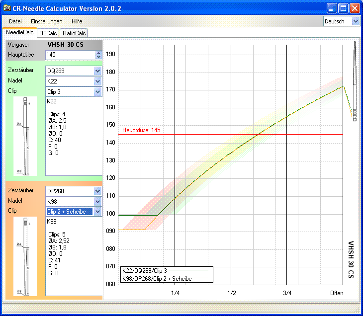

Ist Dein Ansauggeräuschdämpfer schön locker auf Silentblöcken geschraubt, sodass Schwingungen und vibrationen ausgeglichen werden können?Original von funracer900
Im Teillastbereich ruckelt der Motor teilweise recht stark.
In Verbindung mit dem harten Debei Gummi vibriert der Vergaser gerne recht stark - das Schwimmerventil dichtet dann nicht richtig ab und der Motor überfettet dadurch im Teillastbereich.
Wenn der Teillastbereich nicht stimmt, dreht der Motor auch obenrum nicht richtig weil die Kerze nicht frei wird.Original von funracer900
Auf dem Bock schaffe ich (bei ca. 20C) max. 12.900min.
Probier mal die Kombination DP268/K98.
DP268/K98 Clip2+Scheibe unten ist mitte und oben absolut identisch zu DQ269/K22 Clip3
Bis viertelgas ist die Kombi aber 1 zehntel magerer.
Edit: Datei angehängt
- debei.gif (41.44 KiB) 1062 mal betrachtet
