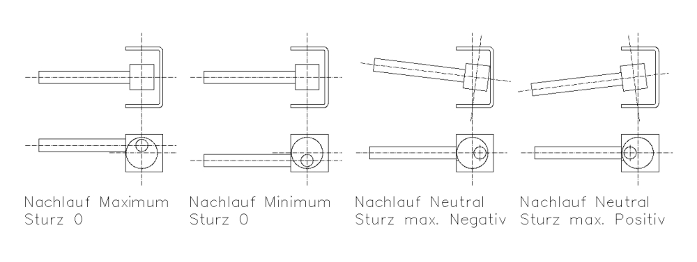

Irgendwo habe ich mal gelesen das der Grundnachlauf (Stellung der Achsschenkelaufnahmen) bei 15 grd liegt. Gut möglich das es bei verschiedenen Herstellern leicht differiert aber mehr als +/- 1 grd würde ich nicht vermuten.
Mit nur einem Exzenter geht ohnehin der Nachlauf nur auf Maximum oder Minimum, wenn der Sturz bei 0 grd bleiben soll. Zwischenstellungen lassen sich nur mit Exzenter oben und unten realisieren. Einzige Ausnahme ist das Sniper-System. Bei diesem geht das unabhängig von einander weil die die Justierung für beide Werte getrennt wurde.
