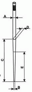

Zur Info (Maße in mm):
K27 K98
A 2,50 2,52
B 1,80 1,80
C 44 40
Die 27er Nadel ist also über einen längeren Verlauf (44 mm) DÜNNER, gibt also bei gleicher Düse und identischem Hub eine größere Ringspaltfläche in der Hauptdüse frei.
Das heißt im Umkehrschluss, dass man bei verkleinerter Düse im Teillastbereich ein Überfetten verhindert und im Vollastbereich, wo die Nadel keine Wirkung mehr zeigt etwas magerer kahren kann.
Aufgrund des längeren Hubs reagiert der Motor sensitiver auf verschiedene Pedalstellungen im Teillastbereich.
Das meinte ich auch vorher mit den "Tramplern", denn die schnellen Rotaxler treten gefühlvoll rollend auf das Pedal beim Herausbeschleunigen und das ist mit der Hauptgrund, warum deren Motoren angeblich unten raus so viel besser gehen.
