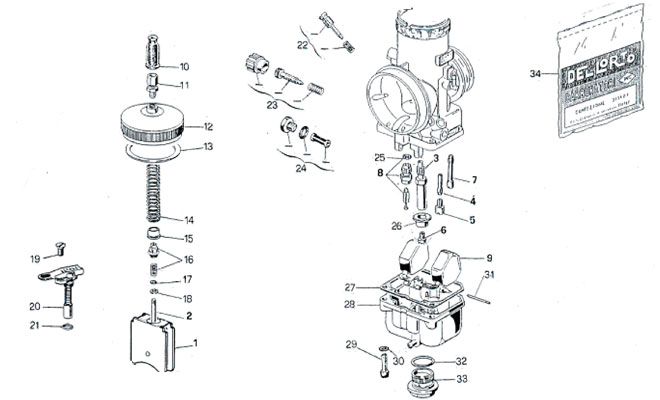

gerne würd ich erfahren welche Funktion die Düssentasse beim Dellorto VHSH 30 hat?
in meinem Vergaser fehlt diesesBauteil und er läuft ständig über.
Das Nadelventil sammt Schwimmer wurde bereits getauscht.
Das Bauteil Düsentasse hat die Nummer 26, könnte es das Problem des Überlaufens auslösen?

nein, das hat überhauptnichts zu sagen. Ist nur dafür, das dir nichts reinfällt, wenn du die große schraube unten auf hast
läuft der nur auf dem Kartwagen über, oder auch bei der Fahrt?

ja dann brauch ich das teil ja auch nicht unbedingt einbauen oder?

auch bei der Fahrt, aber richtig.
Funktion der Düsentasse VHSH30?
Hast du die Schwimmer überprüft, vielleicht ist da Benzin drin. Arbeitet der Hebel an der Nadel richtig? Ich war der Meinung, daß die Schwimmer auf zwei Stäben laufen, nicht an einem Gelenk wie auf dem Bild. die dürfen da natürlich nicht klemmen.

Nö,
die sind wie auf dem Bild gefertigt.
Das mit dem Sprit im Schwimmer werde ich mal prüfen.

Wie Mistered bereits erwähnte, Schwimmer genau prüfen incl. Niveau Höhe.
Dann mach doch noch ein Dichtheitstest der No: 8
Hast denn die richtigen Schwimmer eingebaut, da gibst verschiedene.
Die No: 26 kannst weglassen.

wo gibt es denn da verschiedene? ich kenn nur den 9er

das ist bei den alten 39mm vergasern so. da laufen die schwimmer auf 2 bolzen, bei den 30ern ist es so wie in der zeichnung.
@ lwr racing
wie kart001 schon schreibt, am besten erstmal gucken, ob das ventil dicht macht. wenn das funktioniert, kann es eigentlich nur noch an den schwimmern liegen. entweder die sind porös, werden also zu schwer, oder der schwimmerstand passt nicht.
