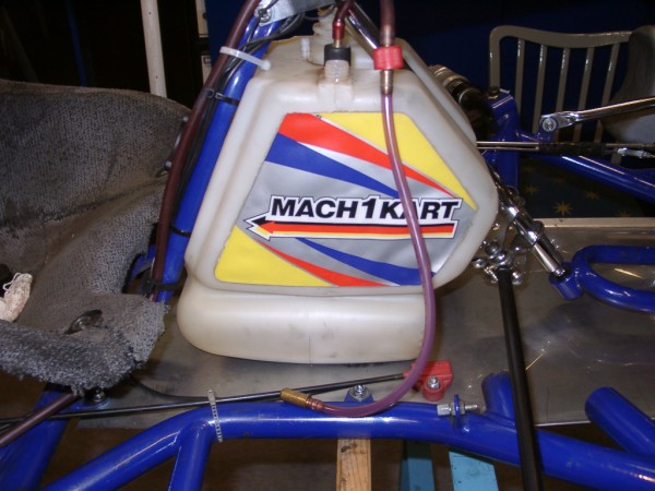

Ja, ich habe immer noch das Problem!
Ich bin mir ziemlich sicher, dass es nur an dem Schlauch liegen kann.
Ein Foto in den Tank ist mir leider nicht gelungen. Sorry!
Ich habe die ganze Mimik nun rausgezogen und neben den Tank gelegt.
Bei der Gelegenheit habe ich festgestellt, dass der Schlauch schon wieder so hart ist, als wär er aus Holz. Da bräuchte es schon mind. 500g Gewicht, um den Schlauch in die Ecke zu ziehen.
Hier das Bild:
Hier das Bild:

Hallo sepp
dein schlauch ist zu lang, er sollte ca 5 mm über dem boden des tanks baumeln und den anderen anschluß nehmen an dem du die entlüftung dran hast
mfg Ruppert

die schleife über dem tank auch etwas kleiner halten das benzin sollte nicht noch mehr nach oben müssen als notwendigOriginal von Kartteam- Leuthner
Hallo sepp
mfg Ruppert
Saugschlauch im Tank
Ja auf jeden Fall vieeel zu lang. Muss frei pendeln können, daher auch Tankpendel...
Wenn er so schnell aushärtet vielleicht mal nen anderen Schlauch versuchen... Der Freeline z.B. ist nach einem Jahr noch nicht hart.
der wird durchs benzin auch wieder weich, daran liegts bestimmt nicht, wie gesagt unserer ist schon 8 jahre alt

Ja, ich würde auch auf zu lang tendieren. Ich empfehle dir auch unbedingt den Freeline Schlauch zu verwenden, der härtet dir so gut wie nie aus, und bleibt immer schön flexibel. Ich hatte auch mal solch einen günstigen, der wurde erst total weich und schlabbrig und mit der Zeit wurde er milchiger und hart wie Plastik.

Vielen Dank für euere Tipps!
Ich werde das beherzigen!
Auf jeden Fall kommt da jetzt ein Freeline Schlauch dran, die Schleife wird kleiner und der Schlauch wird wieder kürzer.
Den hatte ich ja aus Verzweiflung länger gemacht.
Ach ja und ich tausche auch die beiden Anschlüsse.
Klar, der Anschluß für den Saugschlauch, sollte möglichst mittig sitzen - das leuchtet mir ein.
