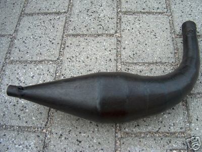

Habe hier eine Birne gefunden wo ich schon lang gesucht hab. Die Birne mit dem 90° knick. Sie soll laut gewissen leute 500-900 Umdrehungen früher ziehen!? Stimm das wenn Sie früher zieht das sie dann auch weiter oben einfällt?
Hat jemand erfahrung mit solchen Birnen? Bin dankbar für jede Antwort !!!
Hier ein Bild von der Birne
- c2_1.jpg (31.15 KiB) 1256 mal betrachtet

es gibt eine vielzahl von auspuffbirnen, nicht soviel wie vergasernadeln :Daber immerhin etliche.die passende birne für deinen motor und die von dir gewählte kartstrecke kannst du nur durch testen ausfindig machen (leider).
die "tuning-birne" (die keine ist) stammt noch vom "alten" viereckigen pavesi

Hab die Birne ersteigert und hab nochmals beim Verkäufer nachgefragt.
Hier der Auszug:
Sehr geehrter Hr. Schmaußer,
ich habe die Birne als TM Birne angeboten und dies ist definitiv der Fall. Ich habe diese Birne für teures Geld als Spezialbirne bei einem Birel/TM Händler gekauft. Ich habe nun einen TM K9 Motor und leider lässt sich diese Birne auf dieserm Motor nicht mehr fahren.
Es ist aber dennoch unglaublich, wie Personen einfach behaupten können, dass es sich um eine Pavesi Birne handeln sollte. Eine Pavesi-Birne ist sehr leicht zu erkennen, da die Birne 2 Federnhaltern besitzt, die auch nur mit Pavesi Federn zu spannen ist. Nochmals es handelt sich um eine TM, KV95, Spezialbirne.
Soviel zu eurer Pavesi Birne...
Hier der Auszug:

ich möchte dir deine ersteigerte birne keineswegs schlechtreden (warum auch ?).
wie gesagt: du musst sie erst einmal testen um herauszufinden ob sie mehr leistung auf deinem motor verspricht.
das was ich dir versprechen kann: wer schon eine auspuffbirne als "tunings-birne" verkauft (ich rede jetzt von diesem dubiosem Tm händler) ist selber eine birne.ich könnte dir zu fast 100% auch den gewissen Tm händler nennen
.in meiner noch aktiven zeit als KV95 fahrer wurden bereits solche exemplare unter vorgehaltener hand angeboten und ich gebe zu, sie auch getestet zu haben (hätte ja auch was bringen können, was jedoch nicht der fall war, im gegenteil sogar).
wenn die birne (laut ausage von deinem ebay partner) sich nicht auf einen K9 fahren lässt dann wird sie auch nicht mit dem K8 harmonieren.berichte aber bitte deine eindrücke von der birne wenn du sie gefahren hast.

>> Ich habe diese Birne für teures Geld als Spezialbirne bei einem Birel/TM Händler gekauft. <<
Selbst schuld.
Von TM gab es damals genügend Birnen. Man musste nur wissen, welche man wann an die Feder nehmen musste. Das musste im Gesamtpaket betrachtet werden. Zündung, Vergaserauswahl, Vergaserbedüsung, Getriebeabstufung, Primär und Gesamtübersetzung, Motorauslegung, Auspuffanlage. Wenn man auch nur ein Teilstück davon änderte, zog das direkt einen ganzen Rattenschwanz von Anpassungen an den restlichen Komponenten nach sich. Nur die Birne zu wechseln bringt wenig bis gar nichts.
Gott sei Dank hat das mit dem neuen Reglement, wo alles homologiert ist, ein Ende.
Das ist eine der Superultrahastdunochnichtgesehenbekommnurichspezialbirnen, mit denen sich so mancher Händler das Weihnachtsgeld sichert. Und wenn man dann immer noch nicht schnell genug ist, dann gibt es noch die neuesten Absolutvielgripreifen. Natürlich auch zum doppelten Preis.
Gas ist Rechts und Spezial ist nicht gleich "Besser". Das bedeutet nur "Anders". Wenn man das mal kapiert hat, dann gehts vorwärts.

Habe die Birne ersteigert und werde jetzt mal schauen was sie bringt. Also wenn er 300-400 Umdrehungen früher zieht hats mir schon was gebracht =)
Bin jez noch an einem Dellorto VHSH 30 dran und dann mal schauen =))
