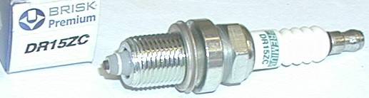

@Zcorse
Verdichtung steigt natürlich, weil die Kerze mehr Raum einnimmt.
Tiefere Flammfront sicherlich, aber ich möchte nach einem längeren Turn dann gerne einmal den Kolben von unten anschauen.
Könnte möglich sein, dass in im Bereich der Elektrode eine deutliche Verfärbung, schön rot/blau, des Kolbenmaterials finden werde. Ich weiss nicht, wie sich die Kerze auf die Standzeit auswirkt.
Ich habe die Brisk im Bambini-Bereich nie eingesetzt, da diese Kerze häufig Startprobleme hatte, bzw. sie sehr empfindlich bezüglich des Nasswerdens ist. Im KF-Motor werde ich sie einmal einsetzen und schauen, ob es wirklich Vorteile gibt.
Die Brisk ist eine Gleitfunkenzündkerze, die den Funken auf 360° abgeben kann. Sie hat keinen typischen Massebügel, daher ist die Funkenstrecke länger, der Funke grösser.
Von der Theorie her gibt sie den Funken in die Richtung der höchsten Gemischkonzentration hin ab.
Schröder

Ist das Brennraumvolumen nicht sowieso vorgeschrieben oder wird das ohne Zündkerze gemessen?
Zu der Kerze: Der Vorteil ist dass kein Elektrodenbügel den Strömungsvorgang behindert und sich somit das Gemisch besser im Brennraum verteilen und verbrennen sollte.
