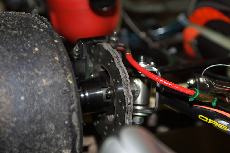

- NQ2S3423_t_1.jpg (162.31 KiB) 1445 mal betrachtet

Während dem meine Hunde mochmals kurz ne Runde gemacht haben, habe ich nochmals mein Kart (die Bremse) begutachtet.
Bremskolben V+H gehen ca 1-2 mm Maximum nach loslassen des Bremspedals leicht zurück.
Kart001
Kart001
