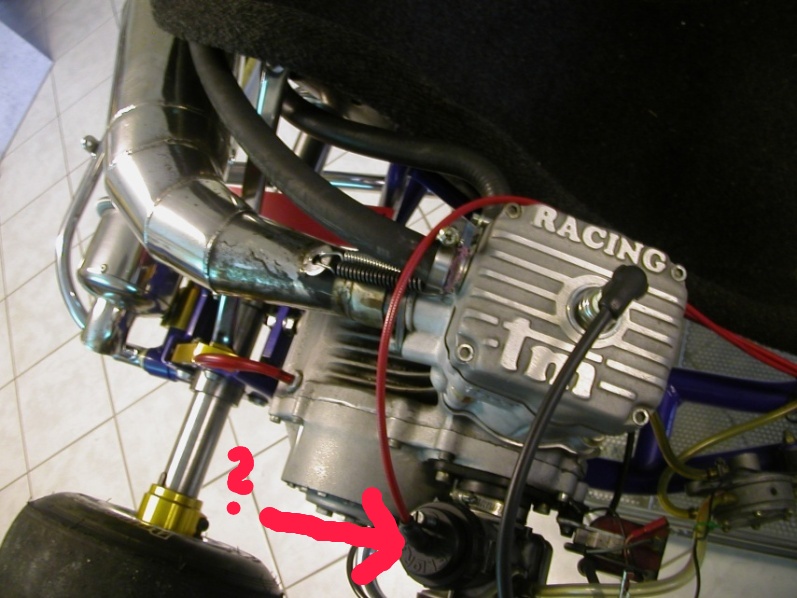

@Kartrider: Welcher Größe hat der Gaser eigentlich??? 38??

Ihr müßt wissen, ich bin Neueinsteiger.
Ich muß mich erst mal mit der Technik befassen, bin aber total lernbegierig, alles zu Wissen.
Wie sehe ich ob es ein 38 er ist?
Ist das der Durchmesser wenn ich die obere Kappe am Vergaser abschraube - da wo der "Kolben" mit der Düsennadel reingeht?
bitte Bild vergrößern.

Müsste aussen am Vergaser stehen.

vergaserdurchmesser bedeutet , den durchmesser in richtung motor, beim kv92 müsste ein 38er drin sein, die sind oft bearbeitet worden und haben dann ca. 40mm
