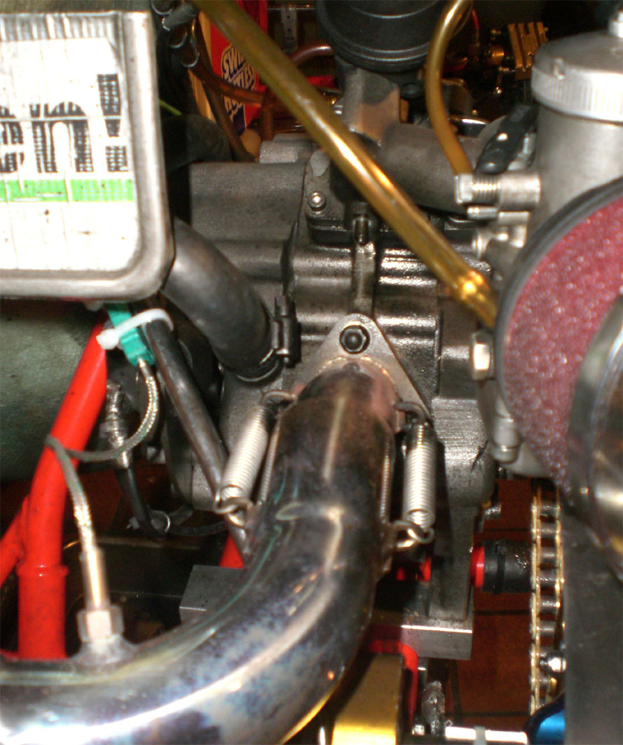

Also bei uns liegt der KW-Schlauch auch knapp zwei Zentimeter vom Krümmer entfernt, da bedarf es nix an Alu-Tape oder dergleichen.
Mal auf die Schnelle ein Bild angehangen.
Wie in PN und auch hier geschrieben, fährst Du besser damit, den Motor mal einzuschicken.
