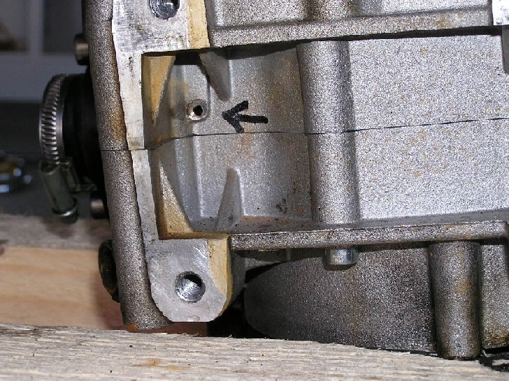

Hallo Leute
Habs mit der Länge meiner Motorbockschrauben übertrieben
das Resultat schicke ich als Anhang
Hat jemand Erfahrung wie man den Motor wieder dicht bekommt?
Meine Vorstellung wäre gewinde reinschneiden passende schraube
mit Dichtungsmittel reindrehen danach Schraube (Gewinde) an Motorblockstärke anpassen (Natürlich bei zerlegten Motor)
Oder gibt es noch eine andere Möglichkeit?

wäre eine Möglichkeit, oder Flüssigmetall

Ein Gewinde würde ich nicht zusätzlich eischneiden. Ich würde eine Schraube oder Bolzen einstecken mit "Flüssigmetall" abdichten und gut verschrauben. Danach erneut mit "Flüssigmetall" darüber abdichen.

Also da kannst eig vieles machen
- Flüssigmetall
- Gewinde schneiden
- schweisen
Mfg Alex

Ich würde es Schweißen alles andere ist nichts auf dauer.

Lass es schweißen beim Motoreninstandsetzer, oder löte es selbst mit Alu Lot, aber aufpassen Motorgehäuse auf 200Grad aufheizen bevor du anfängst. Und nicht über 400Grad! Sonst könntest du Probleme mit deiner Dichtfläche bekommen.
Am besten vielleicht nocht noch ein stück alu vor dem Löten in die Bohrung einlegen, dann mußt du auch nicht soviel füllen.
Alles ohne Gewähr!
EDIT:
Ziemlich kritische Stelle! Wenn du dir unsicher bist nehm lieber "Weyer Haftstahl" sehr sehr guter Epoxidharz Kleber!

Flüssigmetall würd i nehmen, hab i auch schon gemacht, hält. Mußt nur gut säbern, aufrauhen, drauf damit und gut aushärten lassen.
