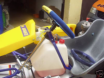

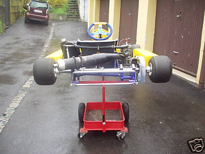

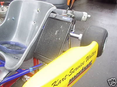

hallo zusammen,
hier sind die mach 1 profis gefragt...
ist dieses kart aus dem jahr 2006 ?
kann das sein?
danke
gruß

Mach 1 Chassis Baujahr?
kann den vorderbau jetzt niocht erkennen, aber entweder 96-99 oder 00-03
auf keinen Fall 2006
Mfg Alex
Mfg Alex
Auffällig sind die "alten" Aufnahmen für die Seitenkästen, die es bis 2002 gab.

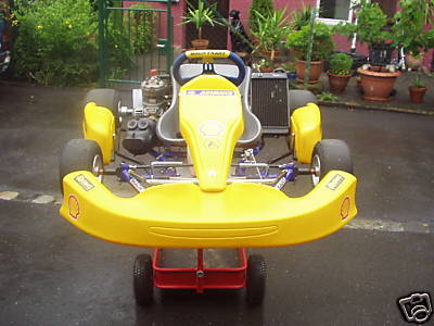

hier noch ein paar bilder.....
Das Kart hat der Besitzer 2006 vom Händler gekauft ?!
Wie kann ich das Bj. feststellen?
Das Kart wurde maximal 4 mal gefahren und auch nur bei schönem Wetter.
Der Motor wurde im Dezember 2007 von einem Kartservice gerichtet , eingefahren und maximal 30 Minuten gefahren.
wie geagt das ist auf jedenfall älter als 06 wegen den seitenkasteaufnahmen also mir ist kein chassis bekannt wo diese aufnahmen hat.nur eben die alten modelle mein altes tony kart mitox hat die auch wegen den alten seitenkästen.
1800 würde ich für viel zu viel halten mit motor oder?? dann wäre es schon an der grenze.man bekommt schon für den preis 07er chassis von top marken.(ohne motor)
der motor ist müsste ja ein k25 sein ein sehr guter motor aber mit nem schalter kommt man niemals mit.
Hallo. Kart ist maximal 2002 (wegen den Seitenkästen).
Und 1800 Euro find i bissl überzogen, fürn Kart mit K25 ohne bissl Zubahör.
Würde max. 1200 dafür zahlen, da muß es aber perfekt sein.
Karts mit K25 bekommst schon ab 800 Euro.
Ist ein FMK4/5, homologiert (und gebaut) von 2000-2002. Nur die Seitenkästen und die Lenkstange sind neuerem Datums...
Das Produktionsjahr erkennt man aus der Rahmennummer am rechten Lagerblech.
es muss kein K25 sein!!!! sondern kann ein 100er sein mit kupplung so wie meiner
mit ca 30 - 32 PS (is bei meinem so weil er extrem gut gemacht wurde
) kann auch ein leo sein... sehen alle gleich aus. weil die gussformen sehr teuer waren und dann konnte man alles untereinander tauschen...
so 1000-1200 wären gut.
Leo kanns keiner sein, weil der da keinen E Starter hat (ich seh keine Startbox)
