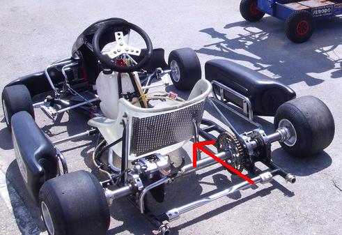

wenn du/ihr eine dauerhafte lösung sucht, dann probiert mal, aus der trommel einer alten waschmaschine (schrottplatz oder sperrmüll) diese zu zerschneiden und etwas aufzubiegen. dann braucht ihr noch 4 dicke gummis als abstandhalter und verunstaltet dann auch nicht eure sitze mit kleber.
das ganze sieht dann so aus:
kleines bild im dateianhang, großes bild hier:
http://www.race-karts.com/galery/24hmai ... vor013.JPG
ist einfach genial, hält ewig, rostet nicht, läßt sich mal eben wieder an und abbauen...
herz, was willst du mehr
gruß
friese
gruß
friese
- sitzschild.jpg (41.16 KiB) 887 mal betrachtet
