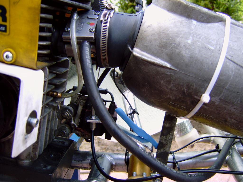

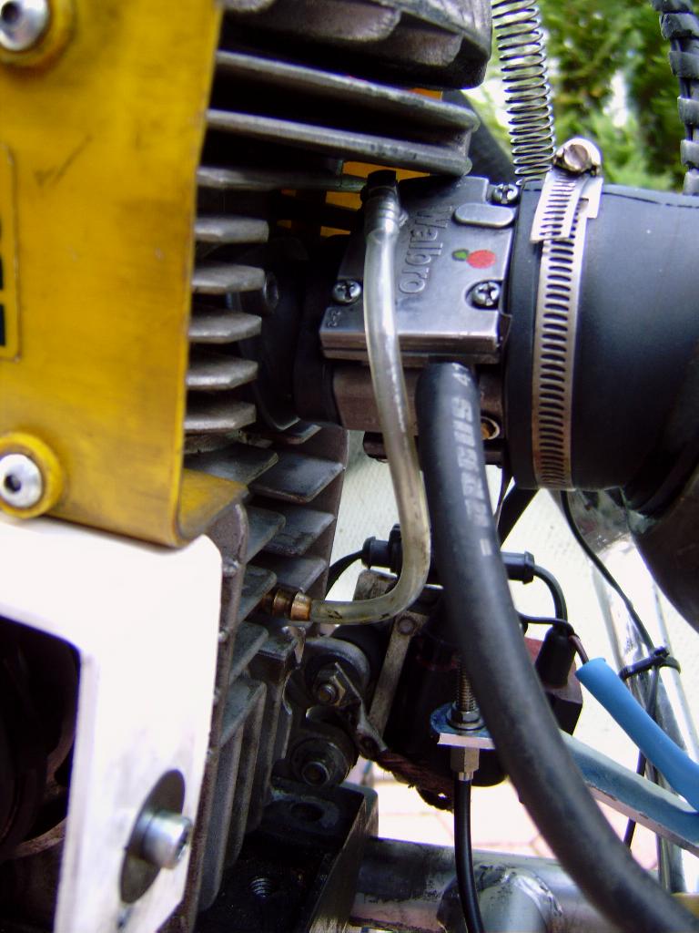

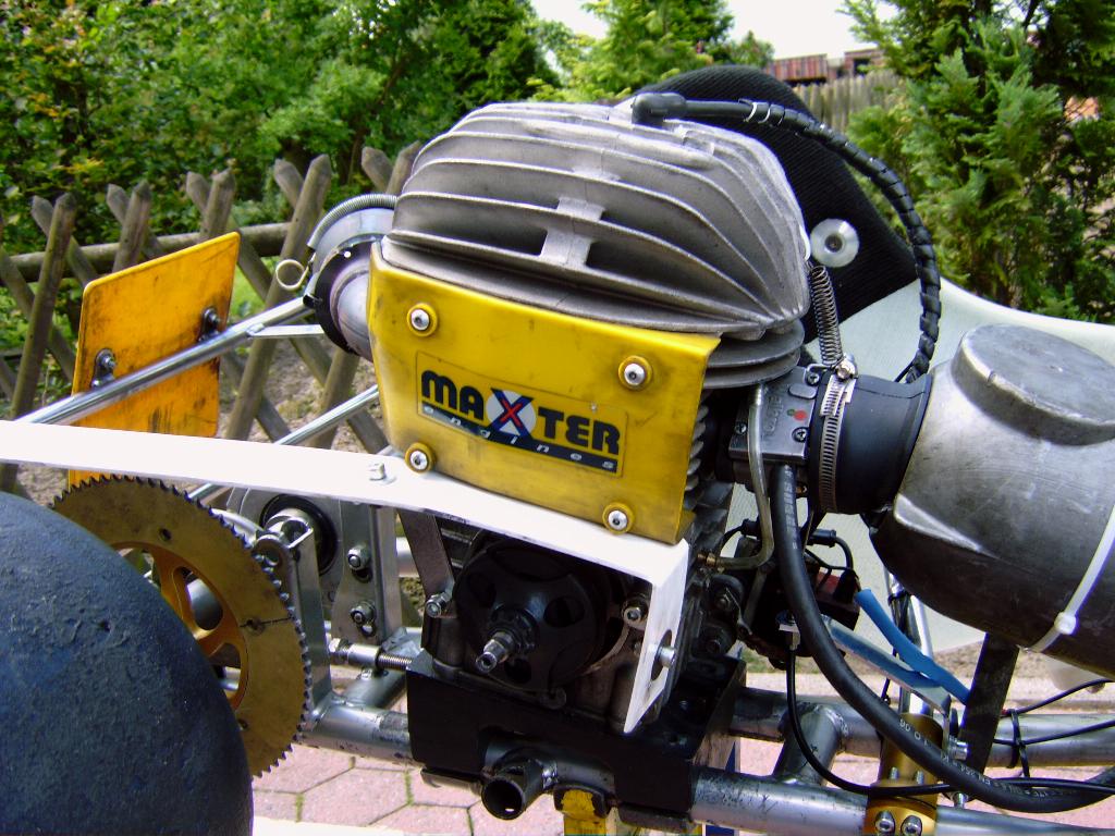

Ich hab da nen Problem mit meinen Maxter Lufti!!
Ich bin mir nicht ganz schlüssig ob ich den Vergaser richtig verbaut geschweige denn richtig "verschlaucht" habe?! ;( Hört sich zwar doof an ist aber so!! Wenn Ihr weitere gute Tipps habt bitte sagt es mir!!

Hi!
Der Vergaser ist irgendwie Spiegelverkehrt draufgebaut. Die Anschlüsse müssen in Richtung Sitz zeigen, der Flansch für den Luftfilter ist also gerade an der falschen Seite angebracht, zumindest wenn es ein WB32 Vergaser ist,...

ja es ist ein Wb32 Vergaser
hab gerade deinen Tipp ausprobiert passen tut es wohl aber................
Der Hebel knallt gegen eine Kühlrippe so kann ich kein Gasgeben!! Die Kühlrippe blockiert denn Hebel!! Irgend eine Idee?
Sind die Anschlüsse denn richtig????
Schwarz ist Benzin direkt vom Tank, weiß(transparent) kommt außem Motorblock?

Nein, Du hast den andersrum verdreht. Die Seite, die jetzt Richtung Motor zeigt ist der Einlaß !
Die Drosselklappe liegt bei einem Vergaser immer in Richtung Motor
Außerdem fehlt noch ein Zwischenstück zwischen dem Gummistutzen vom Motor und dem Vergaser. Da kommt noch was dazwischen. Da dran wird der Gaszug dann festgemacht.
Die Anschlüsse hast Du aber richtig gelegt.

Danke roschdworschd für den wohl wichtigen Tipp!! Das mit dem "verdrehten Vergaser hab ich jetzt schon geändert.
Aber da du sagts da fehlt noch was?!!
Was fürn Stück kommt denn dazwischen?Gummi? PVC? Alu? Kann ich mir das selber bauen?
