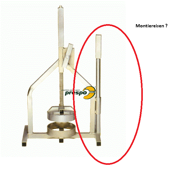

Okay, und das gerät druckt beide Seiten in einem Vorgand ob oder ?
Und das "Motiereisen", was dabei ist, für was braucht man das ?

Reifenmontage und Demontage Gerät
Nein musst jede Seite einzeln abdrücken, also einmal so rum eimal so rum einlegen.
Meinst du den Hebel was am Gerät dran steht? Das ist der Hebel um den Mechanismus zu Betätigen.
ach so, okay, wird da aufgesteckt, Danke

Nee, muss man doch nicht ! Hebel wieder nach oben bis zur Position auf der Zahnstange wo keine Zähne mehr sind und das Ding rutscht nach, und man kann die andere Seite abdrücken....Original von cabriochecker05
so ist es auf jedenfall bei meinem....
