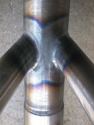

Romaschka es geht vor allem um die Art und Weise wie das gemacht wurde.
Ich häng mal ein Bild an wo man sieht wie man schweißen kann.
Aber da du jetzt einen Rahmen gekauft hast, wendet sich ja noch alles zum guten.
