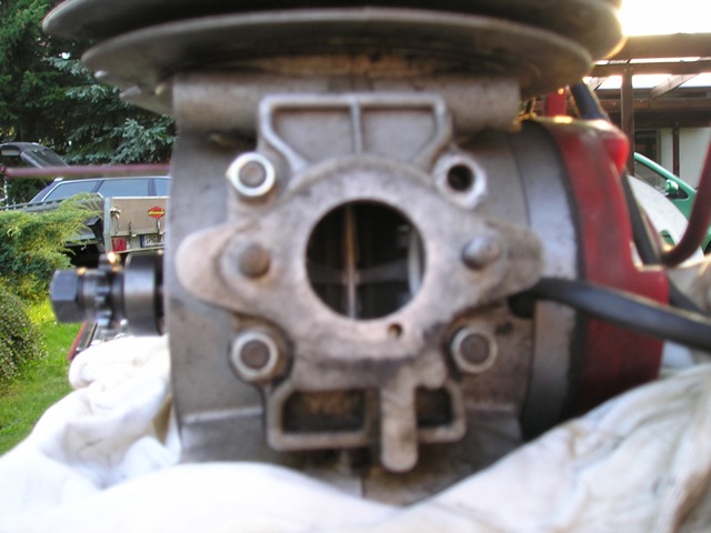

Zunächst wollte ich gern mal wissen, ob der Vergaser den ich dran hab, überhaupt zum Motor passt??? Nach einstellen der Grundeinstellung läßt sich zwar der Motor anschmeißen o. anreißen, jedoch wenn man auf dem Kart sitz, dann geht er nicht in gang... Wir haben geschlagene 2 Stunden alles probiert, aber nüscht! Liegt das an den Einstellungen vom Gaser oder ist das der falsche???
Aufgebockt geht er an, nur unter Last kommt er einfach nicht.
Der Vergaser ist ein HL 317 E glaube ich da zu lesen. Ist das überhaupt der richtige?
Der Flansch am Motor hat 26mm Durchmesser und der vom Gaser 25mm, aber das Loch vom Unterdruck stimmt also Sprit bekommt er und saugt.

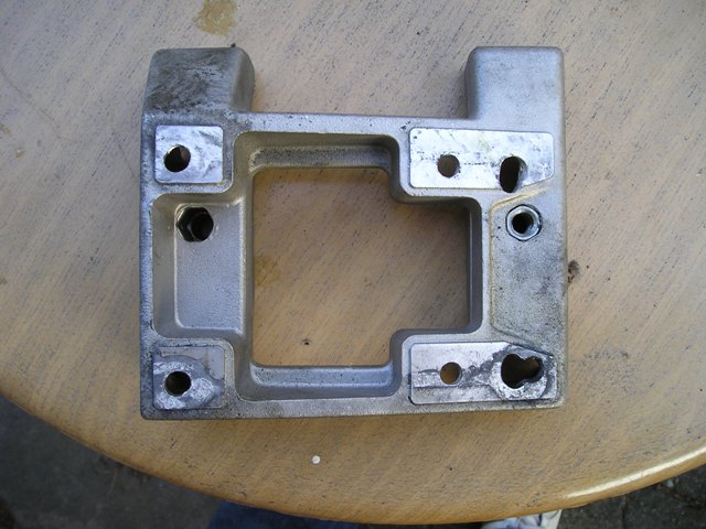

Ja und hauptsächlich abgebrochen habe ich die ganze heutige Aktion, als plötzlich der Motor so locker schien...
Zuhause geschaut, siehe da, eine Schraube vom Motorbock weg geschehrt. Zu allem Übel war diese Aktion auch noch voller Pfusch, was mir erst heut dann eben aufgefallen ist...
Brauche nun erstmal nen neuen Bock, ganz klar, aber seht selbst.
Habe Bilder vom Bock und dem Flansch angehängt.

Also,
wenn der rest so aussieht, wie der Motorbock: viel Spass.
Wahrscheinlich ist dein Motor schon so eine Luftpumpe,
das er sich mit gewicht (du) gar nicht gerne bewegen lässt.
Schraub den Kopf ab. Sagte ich dir letztens schon mal...

ps: vergaser sollte der richtige sein
pps: am membrankasten fehlte ne schraube....
