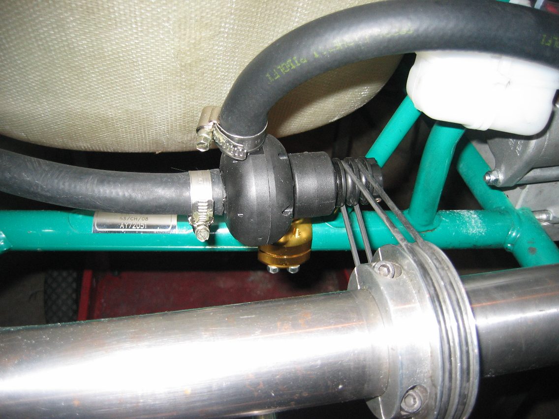

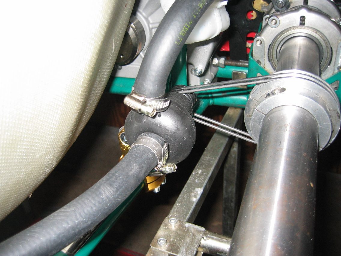

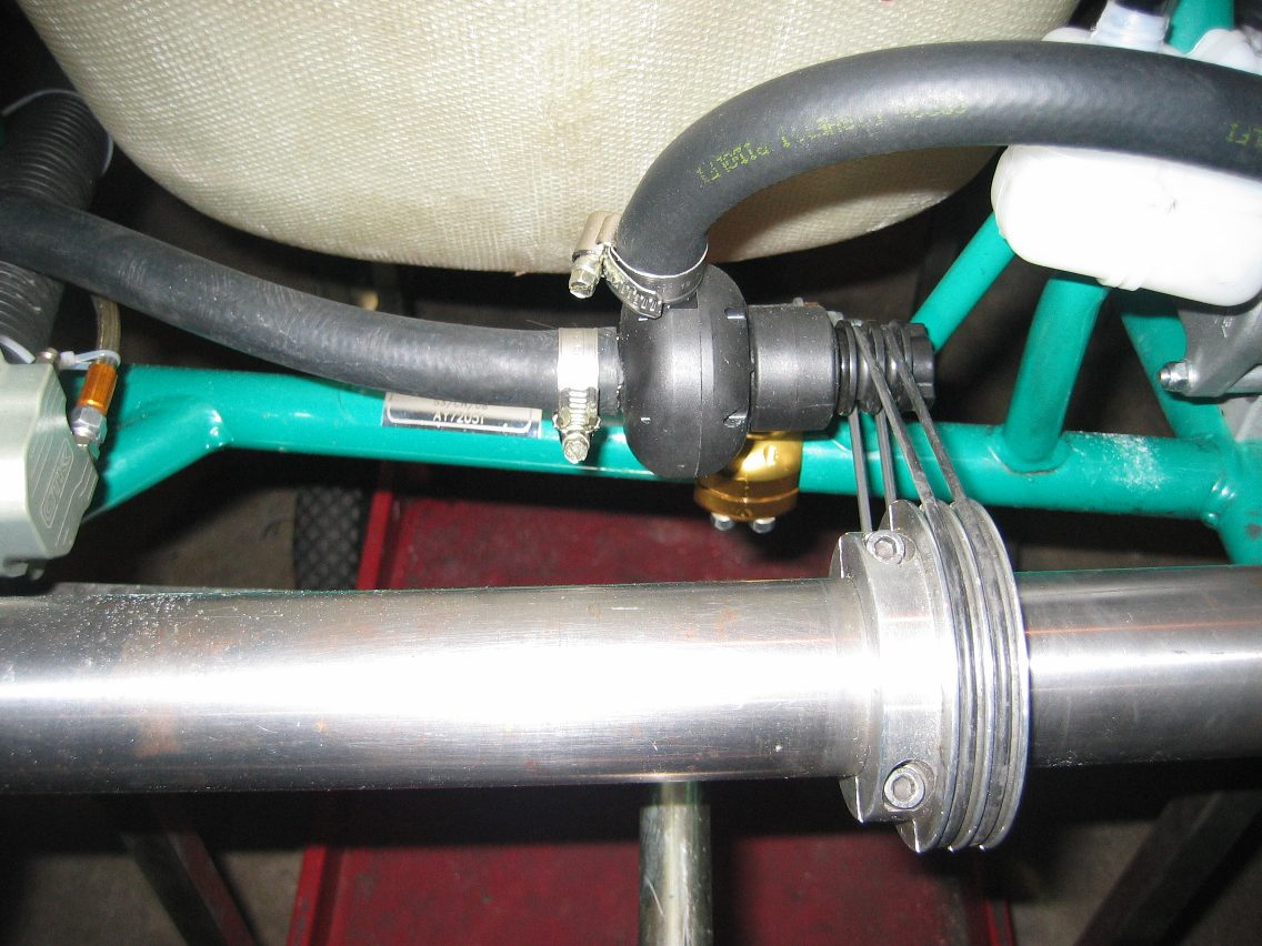

Ich habe zum ersten mal eine WAPU eingebaut, Nylon, ob RR weiss ich nicht. Ist die jetzt richtig drin oder muss ich sie umdrehen?
Danke für Hilfe!

@kartschrauber:
Die is leider falschrum eingebaut.
Die Anschlüsse scheinen zu stimmen, nur muss die Pumpe einmal umgedreht werden.
Gruß Jan

Danke Jan, ich habe es befürchtet.
Aber es ist ja kein grosser Aufwand

@bb-k: sag ich doch schon immer.
@kartschrauber: Wie JP-Stahl schon sagte, falsch rum
