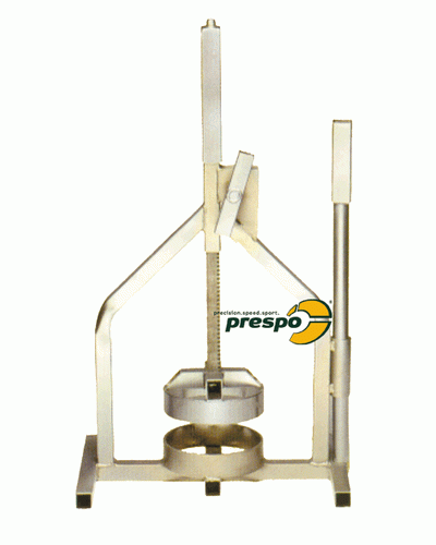

@ peaha: "Das sind meist Scheren von RR. Gibt es bei Schütte für 66,00."
das dürfte bislang der beste Preis sein.
doch,
Wer hat das Teil schon selbst benutzt und kann sagen was es taugt?
Wie einfach ist es zu handhaben`?
passt es gut auf die vorderen und hinteren Räder?
was hat es mit den Bohrungen in den Scheiben der in den Links gezeigten Scheren auf sich?
Vorab danke für die Antworten, mein Christkind benötigt dringend Infos ;)

Die Scheren funkt. gut wenn man es kann.
Hier eine Anleitung.
http://www.cmv-sportmedia.de/tr/page.php?page_id=1485

Wo die Schere aufgibt ist bei kalten Reifen fast jeglicher Art und bei so hartflankigen Biestern.
Darum hab ich mir ja auch den Hogen dann gekauft.
2007 auf der X-Mas-Feier haben selbst so Kämpfer wie Molchmaus und 1080 ie damaligen Vegas nicht drauf bekommen.
Immer viel Montage Seife und nie zu kalte Reifen.

und wo gibt es dieses 'Hogen' Gerät? Sieht ja noch einfacher aus...

Das Hogen gibt es nicht mehr, der Erfinder ist verstorben.
Kann man nur schauen das man ein gebrauchtes bekommt.

Habe soeben das gerä bei Prespo gekauft.
http://www.prespo.de/cgi-bin/prespokart ... artnr=4399
Meine Frage ist, ob man die Ventile an den Felgen auch wechseln muss, oder ob die immer drin bleiben müssen ?
Gibt es was zu beachten ?
