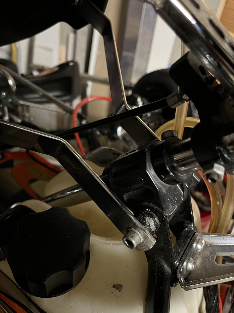

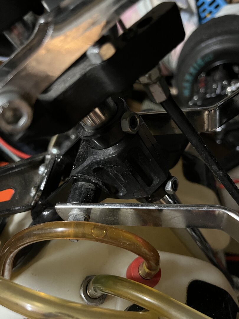

Mach doch mal bitte ein Foto von deinem Lenksäulenhalter.

Dann hast du den einfachen Halter.
Mit dem doppelten (in meinem letzten Bild links) kommst du mit dem Lenkrad noch ein ganzes Stück höher.
