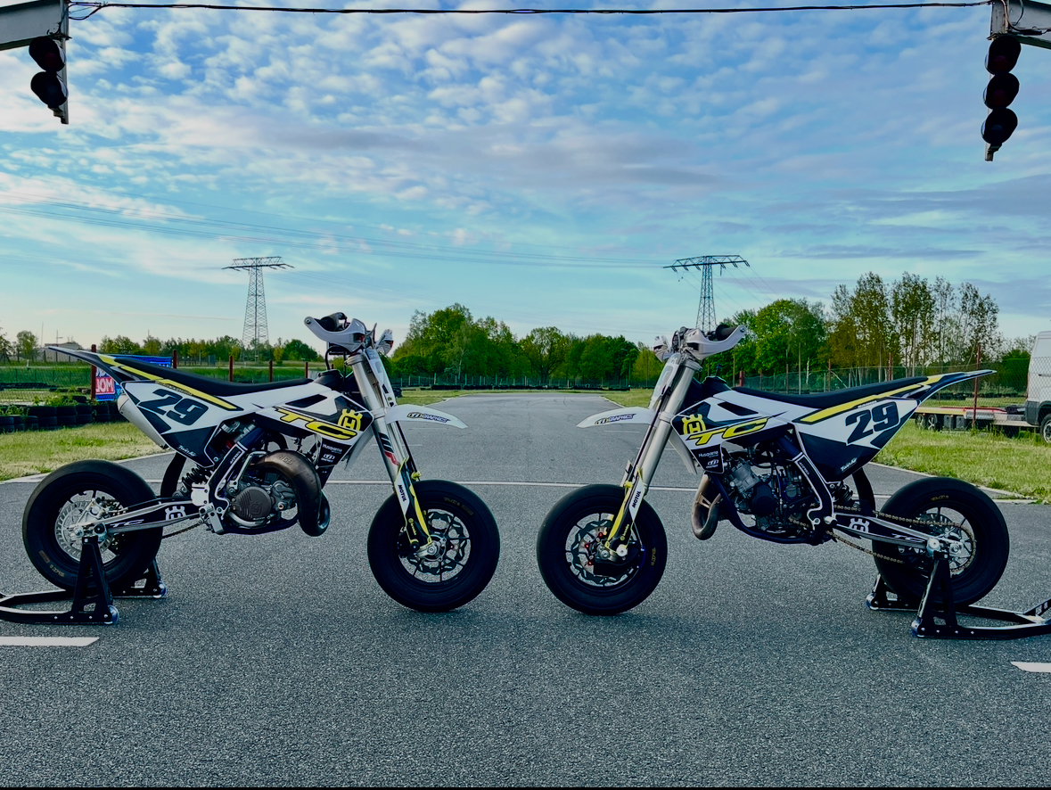

Die XPEAR Maschinen sind super und deren Fahrer (machen nichts Anderes, außer jedes WE fahren) sind in den jeweiligen Meisterschaften und Klassen ganz vorne mit dabei und fahren meist alle Anderen in Grund und Boden. Was bleibt ist der China Motor und die halten eben leider nicht all zu lange. Die Wellen brechen beim Antreten, Ölkühler vibrieren sich los oder Pleuel werden "ausgehustet".
Meine Maschinen sind noch etwas größer und höher als die XPEARS und die Rahmen sind noch steifer da von einer Motocrossmaschine. Man hat einen einmaligen Aufwand um so eine Maschine umzubauen aber dann steht sie eben da und man kann alle Vorteile nutzen. Die guten Getriebe, die Qualität vom Motor, die einfache Wartung und das günstige Tuning. mit einem 105cc KIT bekommt man die Maschine auf 33 PS (ca. 28 am Rad). Das Drehzahlband ist etwas schmaler aber auch da gibt es Möglichkeiten (FMF Big Bore Krümmer). Folgendes ist zu machen:
- Fahrwerk nach Italien, d.h. 7cm kürzer, andere Shims für Asphalt (Gabel & Federbein) und eine andere Feder fürs Federbein
- andere Rasten (Rennrasten 11cm höher / teilintegriert in den Rahmen)
- Sturz- und Schleifpads
- modifizierte Felge hinten (hinten auf Bremsseite -5mm / andere Seite ein Spacer für das Kettenrad)
- Spezialkettenspanner die die 15mm auf 19mm übertragen
- modifizierte Felge vorne (Lagersitz auffräsen, da orginale 21mm Achse (Ptibike 15mm biegt sich vorne durch)
- Umbau der Kette auf 420er Teilung inkl. High End Kettenräder / Ritzel
Die Flegen sind VMC 4-Loch Superlight und es werden FAOR (Braking) Bremsscheiben in 240mm verbaut.
Kostenpunkt mit allem ca. 1300€ bei Annahme dass die Offroadteile (Rasten & Radsatz) für 950€ verkauft werden.
Somit wären es 5050€ (neue 24er Maschine) + 1300€ für den Umbau einer 85er. Alle genannten Teile könnte ich anfertigen lassen.
Aber vorher sollte man sich mal zum Fahren treffen

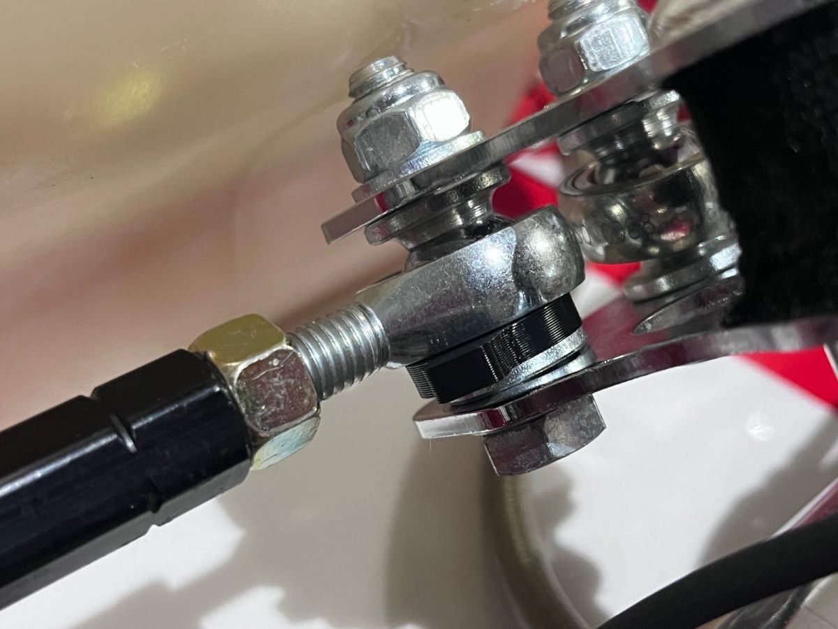

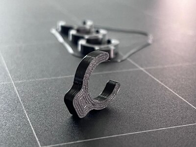

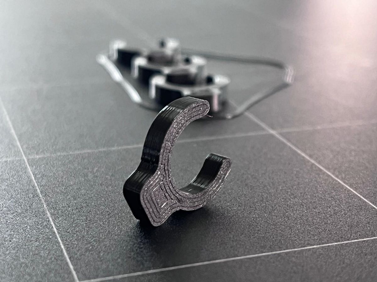

Am heutigen Weihnachtstag musste auch etwas produktives in der Werkstatt getan werden.
So habe ich Spurstangeneinstellhilfen im 3D Druckverfahren hergestellt. Diese fixieren den Kugelkopf und dadurch kommt es zu keiner ungewollten Verstellung beim festziehen der Gegenmuttern.
Funktion ist gegeben, aber die Lasche zum herausziehen ist zu klein, daher erfolgt eine nachgebesserte Version in den kommenden Tagen...

Das ist doch mal eine richtig gute Idee, top! Du würdest nicht zufällig ein paar mehr aus dem Drucker laufen lassen? Würde dir den Aufwand natürlich bezahlen. Ich ärgere mich regelmäßig, wenn sich das Ding mal wieder verdreht hat.

Ich hätte auch Interesse
