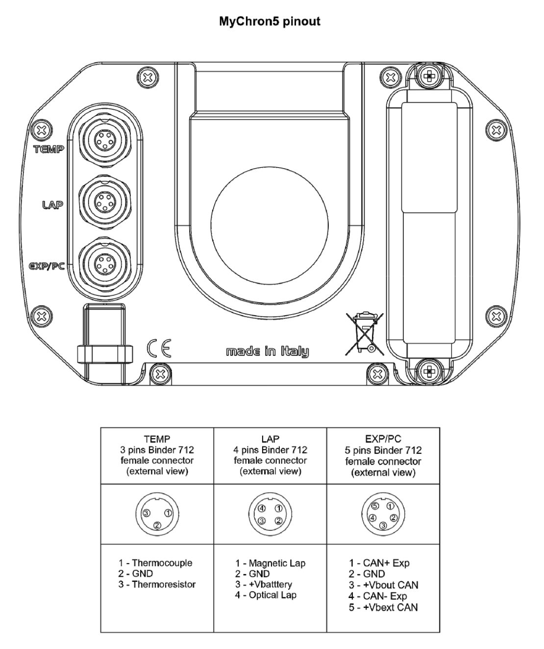

benutzt jemand das Ladegerät für den Direktanschluss am Mychron5, über den optinalen 12V Anschluss, und könnte mir die Pinbelegung für den 5 poligen Stecker geben?
Müssten nur zwei Pin's belegt sein GND und 12V+.
Grund ist, ich hab noch Netzladegeräte mit 12V/1A. Müsste nur den Stecker anschließen.
Danke

Hier die Pinbelegung, ich glaube meistens liegt +12V bei AIM auf Pin 3 aber in diesem Fall ist es wohl Pin 5, da bin ich mir jetzt nicht sicher.
Das Kabel gibt es bei me-mo-tec zu kaufen bevor man sich das Gerät zerschiesst, siehe link

Vielen Dank Deki!!
Da wird schon nichts kaputt gehen

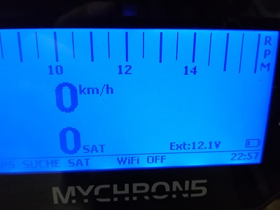

Wollte noch mal Feedback geben zum Eigenbau des externen Ladenetzteil: Funktioniert.
Habe Pin 2 (GND) und Pin 5 (+Vbext CAN) verwendet.
Kosten: 16€ und 5min löten.
Bei Anschluss des Ladenetzteil an das MyChron bleibt es inaktiv, bei betätigen des ON-Button's sieht man bei der Batterie-Anzeige "Ext:12.1V" und die Ladeanimation beim Batteriesymbol.
