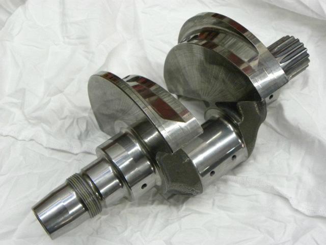

das könnte die zukünftigen 4t tuner noch interessieren
by ZCORSE
by ZCORSE
- engine5[1].jpg (35.06 KiB) 995 mal betrachtet

Ohh
Erzähl mal mehr drüber.

Grundkennise Gx340 schneller machen
ciao
Die Masse bewegen sich weniger masse weniger Vibrationen besseres Drehverhalten usw.
Ach ja bitte die Kurbelwelle nicht nur wuchten und Gewicht abnehme sonder auch das Schwungrad und die Lüftung mit ein beziehen.
Das ist ein Bild vom web nicht von Mir
bye ZCORSE 8)
bye ZCORSE 8)
Dadurch das die KW eh der Schwachpunkt am Gx Motor ist, sollte man versuchen, so wenig Gewicht wie möglich abzunehmen.
Denke feinwuchten ist ok, mehr würde ich an der KW nicht machen.
Ehr das Schwungrad erleichtern und feinwuchten.
Aber bei er ganzen tuningsache,mal von der KW und der Schmierung abgesehen, ist einfach die Maße und die Stößelstangen das problem.
zcorse
Das ist aber keine Honda GX Kurbelwelle, oder?
