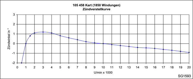

Ich kenne mich mit diesen Zündungen ja nicht aus, deswegen noch eine Rückfrage:
Gibt es da keine drehzahlabhängige Zündverstellung?
D.h., ist es egal, bei welcher Drehzahl man anblitzt?

Ja gibt es, allerdings ist die Verstellung bei der analogen sehr gering.
Kann man sich hier anschauen:
http://www.pvl-zuendungen.de/cms/index. ... &Itemid=65

- zkurve458_1850.gif (18.52 KiB) 1149 mal betrachtet

Hi Sepp,
die Frage ist, bis zu welcher Drehzahl du abblitzen kannst
Bei 14.000 U/min wirst du die Markierung kaum noch erkennen können.
Wir blitzen knapp über Standgas ab, allerdings auf dem Prüfstand.
Natürlich ist es möglich, den Sitz auszubauen, jedoch umständlich.
Normalerweise blitzt der Händler des Vertrauens auch für kleines Geld (10-20€) ab.

So wie ich das bisher verstanden habe, dient das blitzen nur zur Kontrolle der Markierungen.
Verstellt wird dann mit Messuhr und mit blitzen kontrolliert.
Richtig soweit?
Drehzahl lt. meinem Zündungs-"IM" ca. 2,5k.

Ja,alles richtig soweit. hast du einmal die richtige markierung gefunden,reicht in zukunft die messuhr völlig aus. alternativ kann man auch eine schiebleere nehmen,sofern keine messuhr vorhanden ist. gruss
2,5 ist ok

Jo bei der Drehzahl ist OK !!
Dann auf 1,5-1,6mm v.Ot Einstellen
