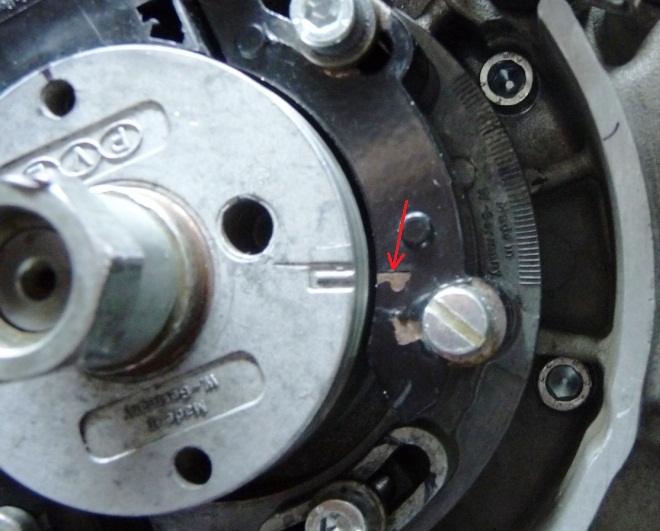

Hab die Fotos gemacht.
Der Stator hat die Bezeichnung 1419 und am dem Rotor steht: B1 964A. Mehr hab ich nicht gefunden.
Foto mit roten Pfeil: Hab den Kolben 1,5mm vor OT eingerichtet und den den Stator auf die Makierung unterm roten Pfeil eingestellt.
Foto mit blauen Pfeil: Beim abblitzen schaut es so aus. hab eine leichte Makierung auf den Rotor gemacht. ( unterm blauen Pfeil) Das auf dem Stator was mit der Rotor Makierung fluchtet kommt auch von mir.

hab bei niedriger und hoher Drehzahl probiert. Man kann erkennen das die Zündung sich leicht verstellt. allerdings macht das nur sehr wenig aus. Die Rotormakierung bleibt immer unter der vom Stator.
