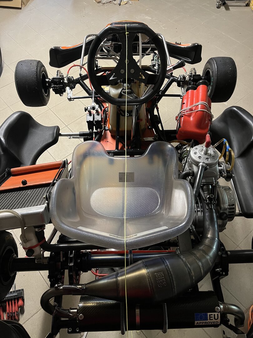

Leute eine Frage
Habe mir jetzt einen tillett Sitz xxl gekauft muss einiges anpassen das er rein passt aber machbar
Mein Problem ist das der Sitz nicht mittig sitzt werde es auch nicht hinbekommen weil dann der Motor im Weg ist deswegen meine Frage jetzt ist das normal ? Oder schlimm ?

Der sitz muss nicht mittig sitzen er ist immer nach links versetzt. Du musst ihn dann etwas nach rechts drehen. Du hast ja den motor auf der rechten seite und brauchst dadurch etwas mehr gewicht links

Wobei wir gleich wieder beim Thema korrekter Sitzeinbau sind.
Das klingt nicht so als hättest du bereits genügend Wissen gesammelt um den Sitz vernünftig einzubauen.
Ist der sitz nicht sauber eingebaut, hast du ein anderes Kart...

Ich hab das Problem das ich ziemlich groß bin also muss ich den sitzt soweit wie es geht nach hinten ziehen
Ich mach die Pedale dann passend und mal schauen was passiert bin ja noch komplett am Anfang also genügen Ahnung hab ich definitiv nicht deswegen frag ich

Ist doch eigentlich noch harmlos, das bisschen, was der außer Mitte steht. Wenn ich das mit meinem vergleiche, bin ich viel weiter aus der Mitte wegen dem dicken Motor....

Die gespannte Schnur war nur um den Sitz zu fluchten der Sitz müsste eigentlich 4 cm weiter rechts aber wie gesagt das geht nicht wollte nur mal eure Meinung hören

So Leute habe heute mal ein bisschen geschraubt und den Sitz mal fixiert Pedale ganz nach vorne und ich muss sagen es ist zwar knapp aber es geht was mir gut tun würde wär wenn das Lenkrad ,Kupplung und Schalthebel 2-3 cm weiter hoch sitzen würden dann wäre es perfekt geht das ansonsten muss ich es mal so probieren denke geht auch
