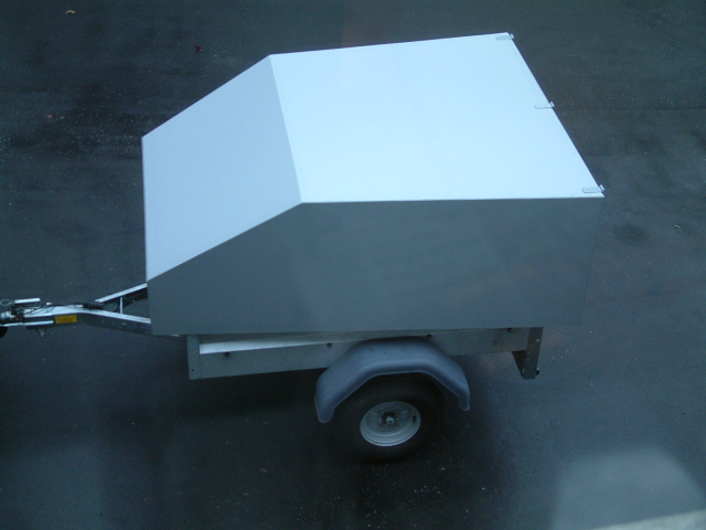

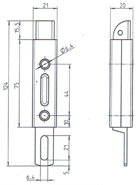

Hi Mecki,
Die Heckklappe entspricht nicht meinen Vorstellungen.
Optik alleine bringt es nicht ;(
Zu kleine Scharniere gewählt. Muss wohl doch so häßliche dicke Dinger nehmen.
Verriegelung.
Suche dringendst Federriegel, welche gefunden, in der Nähe, verkaufen nur Karton weise. ;( Ich brauche doch nur 2 !!!!
Peter
Verriegelung.
Peter

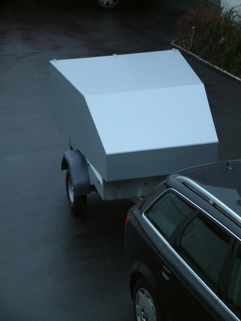

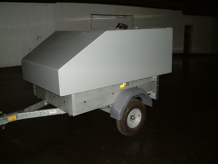

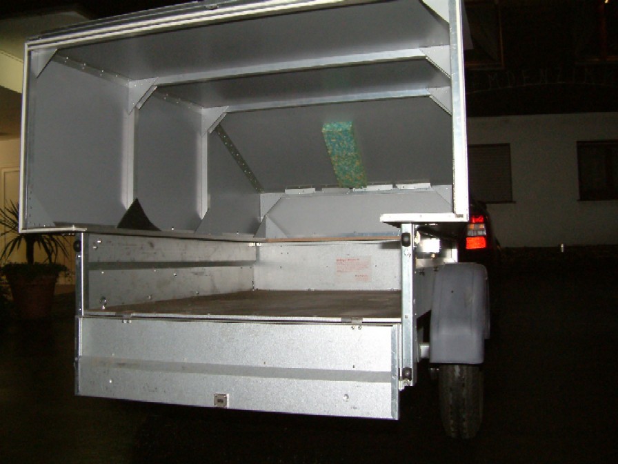

So, habe fertich
Heute Probefahrt im Monsun, Kerpen und zurück. Alles bestens, außer, man sieht nicht, wer einem am Heck klebt ;( ;(. Werde ihn aber 100km/h setzen lassen. Jetzt kommen noch so Feinheiten, wie Reifenregale, Kleinkramfächer usw. Peter
