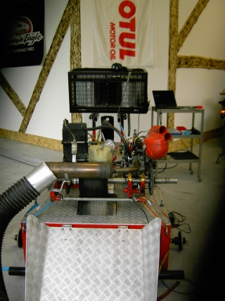

Anbei noch eine Alternative. Hat den Vorteil, gleich die Motorparameter mit zu erheben ...
- Pruefstand.jpg (110.13 KiB) 1060 mal betrachtet
