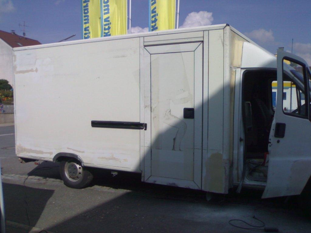

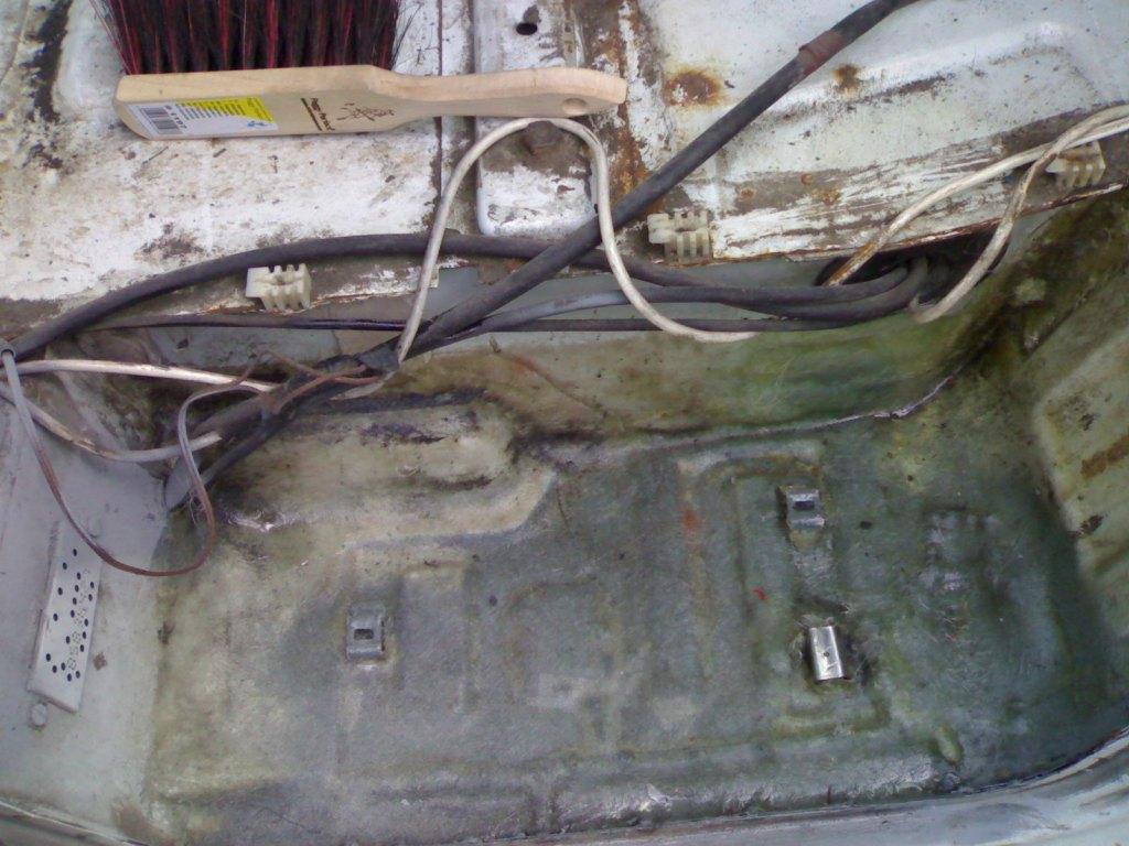

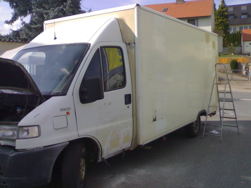

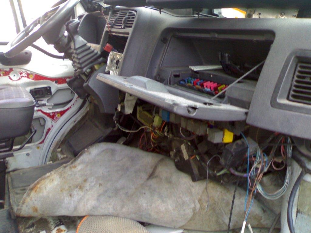

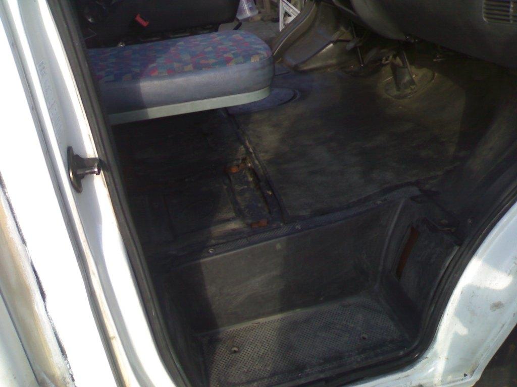

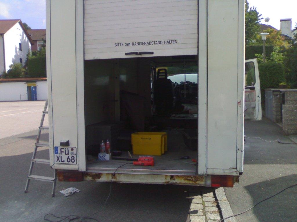

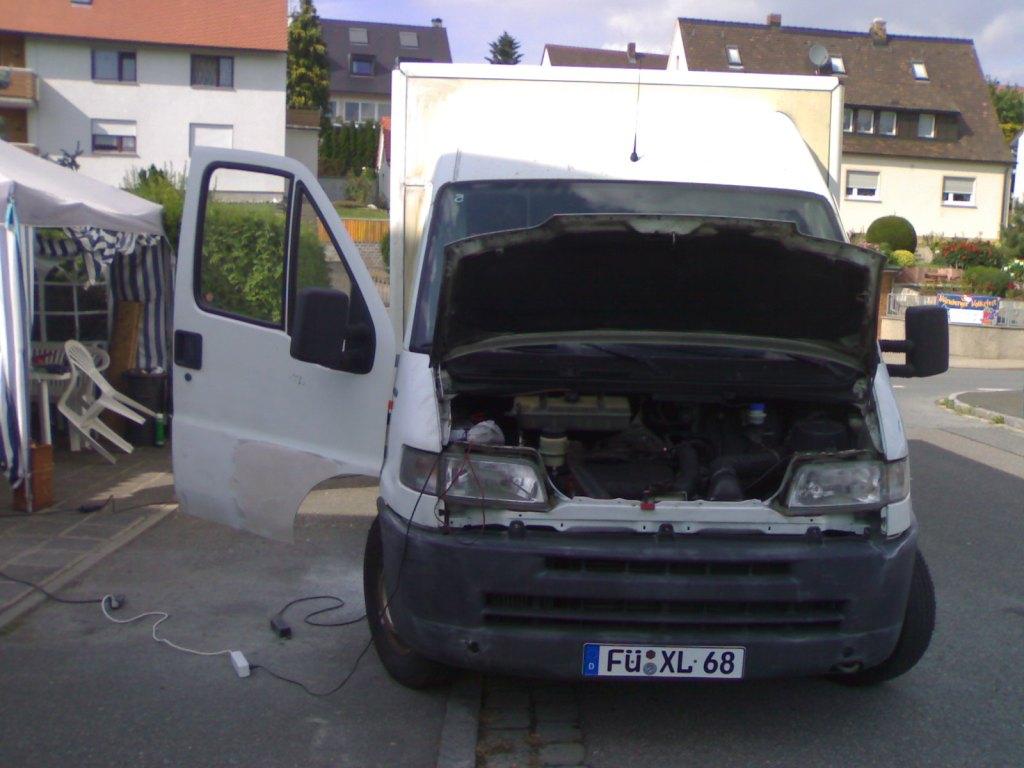

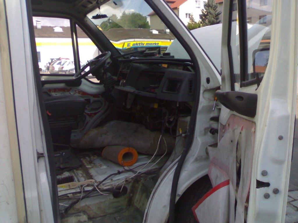

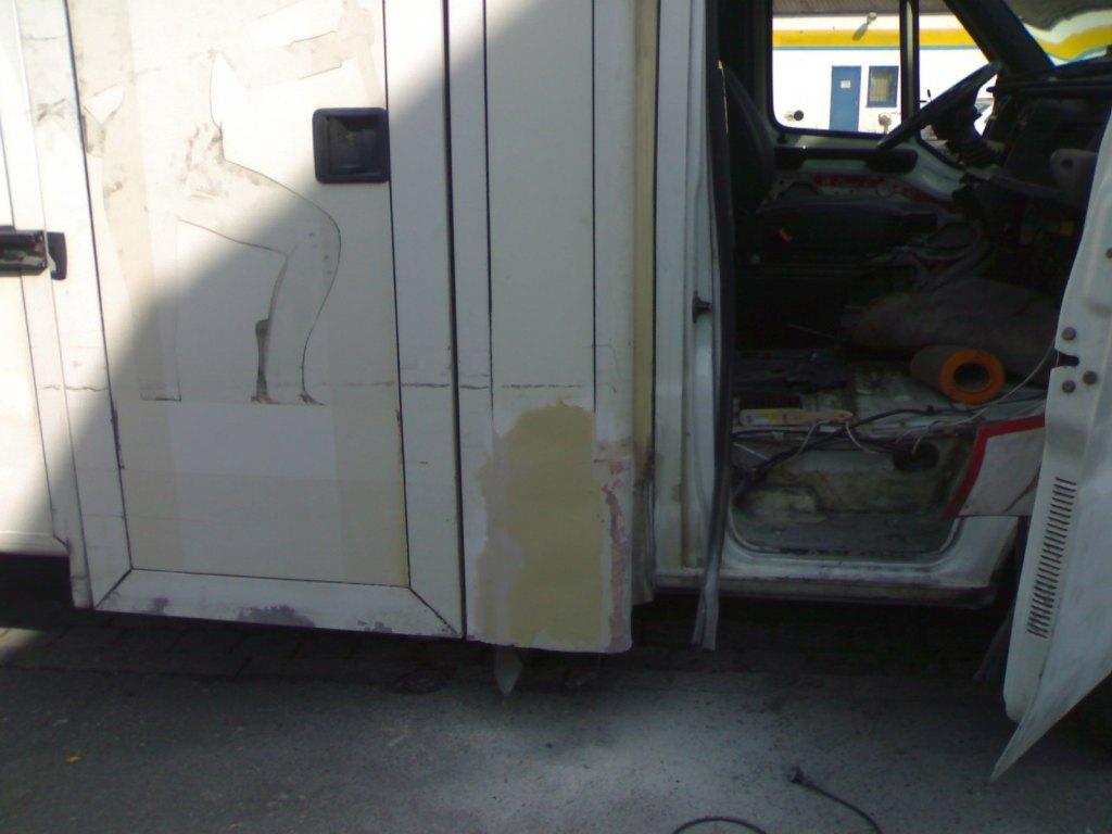

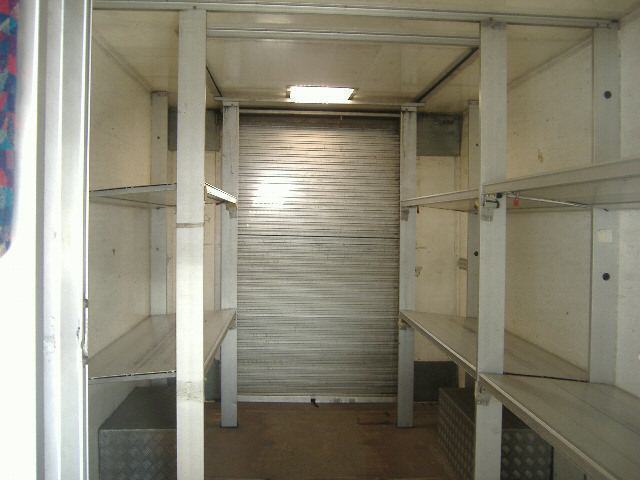

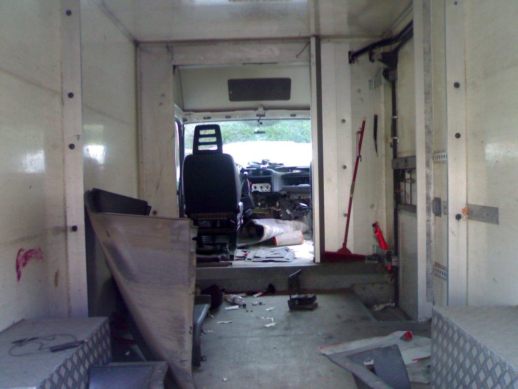

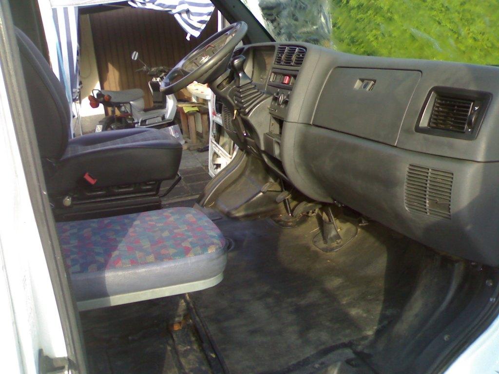

soooo, da der VW LT verkauft ist und wir uns einen neuen gekauft haben FIAT DUCATO bj 98 mit mehr leistung 90kw (122ps) , mal ein kleiner auszug aus der ersten woche des umbaus
also wo fang ich an
das ding ist der reinste mülleimer, soviel dreck hab ich noch nie gesehen in einem fahrzeug :rolleyes:
selbst unter dem teppich fingerdick der dreck , also erst mal alles raus sauber machen und den flugrost entfernt, ebenso elektrik alles ausgebaut und kontrolliert, alleblechteile entrostet und mit einer spezialfarbe (flüssiger kunststoff) in rostbraun ?( bestrichen, dann die einstiegsbleche geschweisst ebenfalls mit der spezialfarbe gestrichen zusätzlich noch mit fieberglasmatten ausgelegt, den koffer und das führerhaus abgeschliffen und ausgebessert (naja nicht jede delle) ?( bei american hot rod würde ich keinen preis gewinnen
aber fürs erstemal mit spachtel und fieberglaß matten .... passt scho :Pjetzt ist innen und aussen alles fertig für ausbau und farbe, aber erst müssen noch der zahnriemen gewechselt werden und die drehstabfederachse hinten repariert werden,
dann noch eine AHK dranbauen , fertig :rolleyes:
das problem ist nur, durch den spezialaufbau,da gibt es keine ahk von der stange, bin aber dran
auch die hinterachse wird noch was größeres ,hab ca 50 firmen angerufen
aber keiner konnte eine drehstabfederachse ausbauen und die ausgeschlagenen buchsen verpressen und die drehstäbe auf spannung zu bringen :rolleyes:
aber heute hab ich jemanden gefunden, vor lauter freude , hab ich allerdings vergessen zu fragen was das kostet :O
hier mal ein paar bilder von anfang bis jetzigem stand
also wo fang ich an

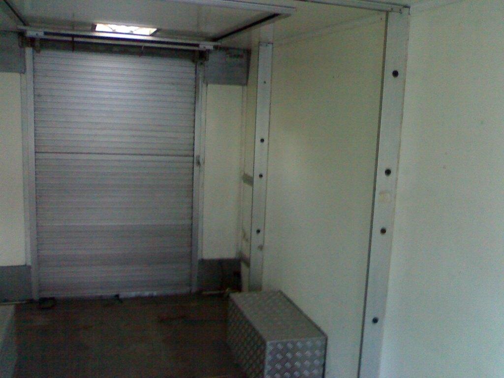

und weiter gehts
- 02092008322.jpg (98.55 KiB) 998 mal betrachtet
- 02092008321.jpg (92.37 KiB) 967 mal betrachtet
- 02092008320.jpg (80.67 KiB) 986 mal betrachtet
- 02092008319.jpg (81.65 KiB) 978 mal betrachtet
- 02092008318.jpg (79.05 KiB) 969 mal betrachtet

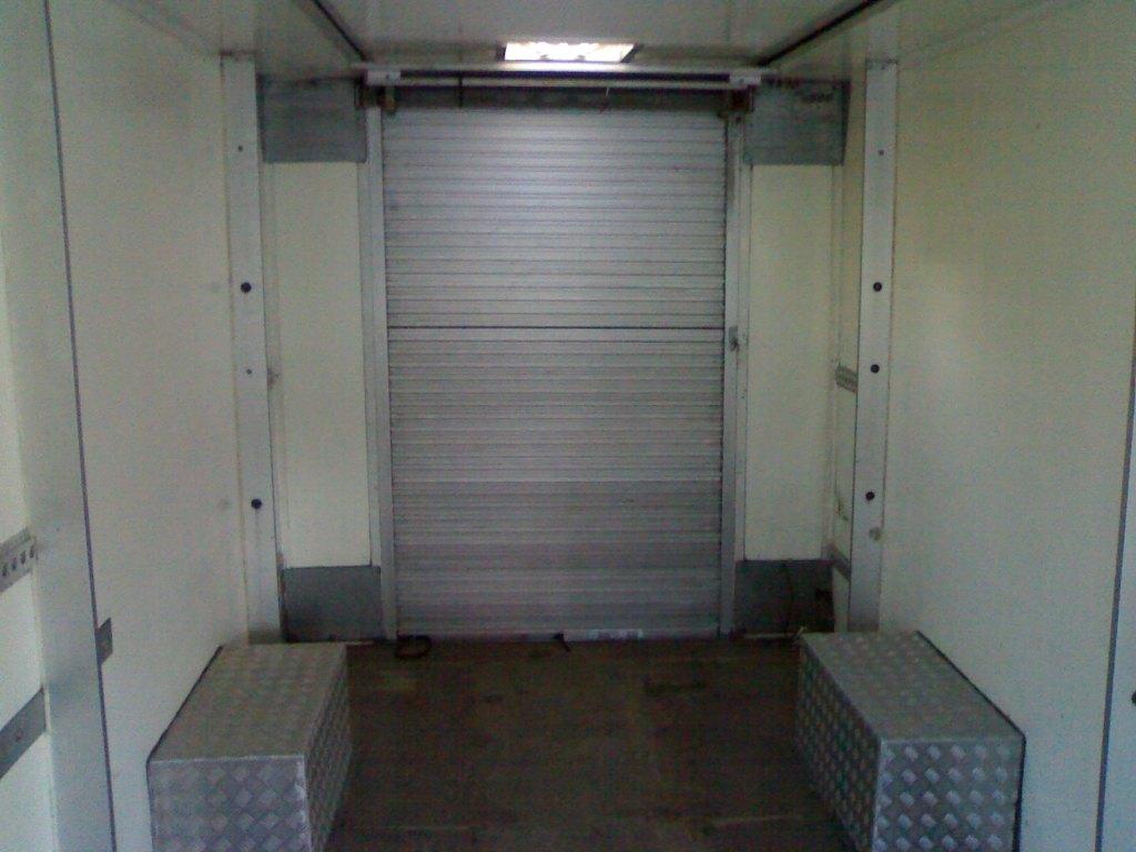

jetzt wird es schon besser mit dem feinschliff auch wird alles langsam wieder zusammengebaut
- 05092008326.jpg (84.48 KiB) 966 mal betrachtet
- 05092008327.jpg (89.22 KiB) 969 mal betrachtet
- 05092008325.jpg (74.65 KiB) 956 mal betrachtet
- 05092008324.jpg (98.31 KiB) 963 mal betrachtet
- 02092008323.jpg (120.47 KiB) 962 mal betrachtet
