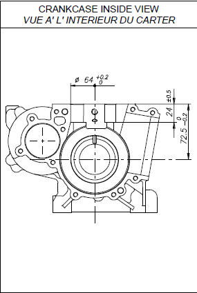

zcorse
Beiträge: 1550
Wohnort: Schweiz
Iame X30 tuning
Beitrag von zcorse »
ciao ccg
Drehmonent ....
Um das zu erreich brauchst du einen anders Menbrame packet und zwar das grosse von der Iame und das widerum musst du umbauen.
Wenn du das Kubel gehäuse neu gestallen willst dan musst du das Menbranen packet anders einbauen Quer (so wie die geschalteten Motoren oder die letzen KF versionen)
Das grosse problem ist die Fliess geschwindigKeit des gemisches ande kubellwelle vorbei.
Der Carter muss mit eine bearbeitung breiter gefrässt werden aber nicht zu tief da sonst due Problemmen mit der volumen berechnung bekommst
(Fich seite 4 ober kannte 24.mm Crankcase ) zwischen der Kurbell welle und den überstrom kanal eine frässen.
Den Menbrannen ansaug Flansch muss man anders gestallten. Muss die Bohrung im Halter falansch vom vergaser mittig sein ?????
NEIN allso diese so neu gestallten das die Bohrung im oberen bereich ist.
So jetzt kannst mal anfangen dieLass mich gedanken neu zu gestallte.
Lass mich wissen wie due es siehst.
Es ist nur ein kleiner teil den ich hier beschreiben habe....... ;)
Ciao ZCORSE 8)
ccg
Beiträge: 43
Registriert: 21.07.2009, 15:44
Wohnort: ratingen
Iame X30 tuning
Beitrag von ccg »
Uuhh, harte Nummer mit der Membran, da wollte ich allerhöchstens mal ein paar Versuche mit der Blättchendicke machen. Aber so nen kapitalen Aufriss mit schweißen und fräsen brauch ich nicht unbedingt. Pumpvolumen sollte auch eher kleiner(wegen auspuff) als größer werden, was nach der membranumbauaktion eher nicht der Fall sein wird. Hab aber ehrlich gesagt noch keinen blassen schimmer wieviel vol. ich überhaupt habe, werde das die Tage mal auslitern.

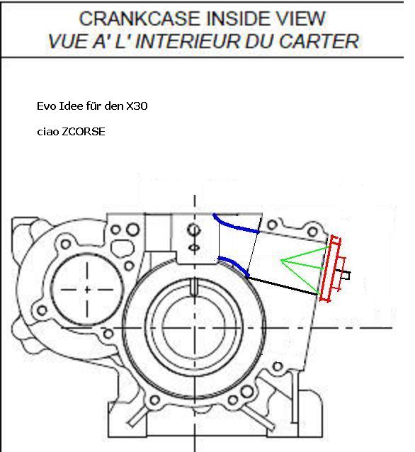

zcorse
Beiträge: 1550
Wohnort: Schweiz
Iame X30 tuning
Hier eine mögliche
Evo Idee für den X30 von IAME
Ciao ZCORSE
