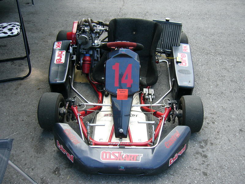

- Dino GX360.jpg (137.64 KiB) 848 mal betrachtet

Wenn man einen groesseren Motor wie 390 etc. auf dem Kart hat, sitzt der Stuhl ja auch mehr nach links. Sehe dein Foto mit GX360.
Also wenn man ein wenig glueck hat sitzt der Schwerpunkt doch noch auf oder nah der Laengsachse.

Guck fuer Foto's von unserem doch auf www.kartingzone.de Subarumouse dann siehst du den grossen Unterschied zwischen 360 und Sub.
