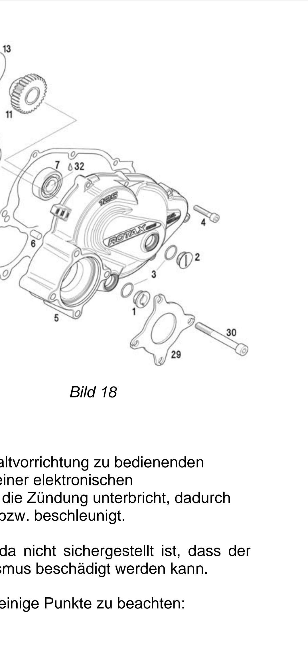

Hi welche halteplatte meinst du genau? Die rutschkupplung? Oder den ring links davon
Zuletzt geändert von Atom1kk am 27.02.2021, 21:56, insgesamt 1-mal geändert.
Neue Leidenschaft - Kartsport
Hab grade nochmal nachgeschaut, sind wohl 22nm für die m8 Schrauben.
Im Anhang ist ein Bild, Punkt 29 meine ich.
Gruß Jens
Gruß Jens
- Screenshot_20210227-215611_Drive.jpg (368.84 KiB) 1026 mal betrachtet
Aso die, die würde ich immer gut fest machen, alles was nicht an beweglichen teilen am Motor ist, würde ich immer gut anziehen, also mit Gefühl:D ansonsten lockern die sich sehr schnell durch die Vibrationen. Würde nur die beweglichen motor sachen nach angabe fest ziehen

Leute, was spricht gegen einen 1/4" Drehmomentschlüssel? Die 40 Euro sollte jeder übrig haben. Und wegen 10 Sekunden Zeitaufwand macht sich auch niemand nass.
Der Einbau war äußerst entspannt, wenn da nicht diese schwarze Suppe wäre die einem entgegen kommt
Hab auch alles mit Drehmoment fortgezogen.
Die M6 Schrauben wie im Handbuch mit 10nm - 8nm sind da eigentlich Standart bei dem Motor in einer Aprilia.
Die M8 Schrauben mit 25nm statt wie im Handbuch 22nm.
Ist halt alles Alu :S
So sollte es passen, wird nach der ersten sowieso kontrolliert.
Gruß Jens

Gängiger Trick beim Übersetzung DD2 wechseln: Einfach das Kart seitlich aufrecht stellen (so 60-70 Grad halt) und den Kartwagen zur Stabilisierung drunter. Dann läuft auch kein Getriebeöl aus und du kannst im Stehen auf perfekter Höhe arbeiten
