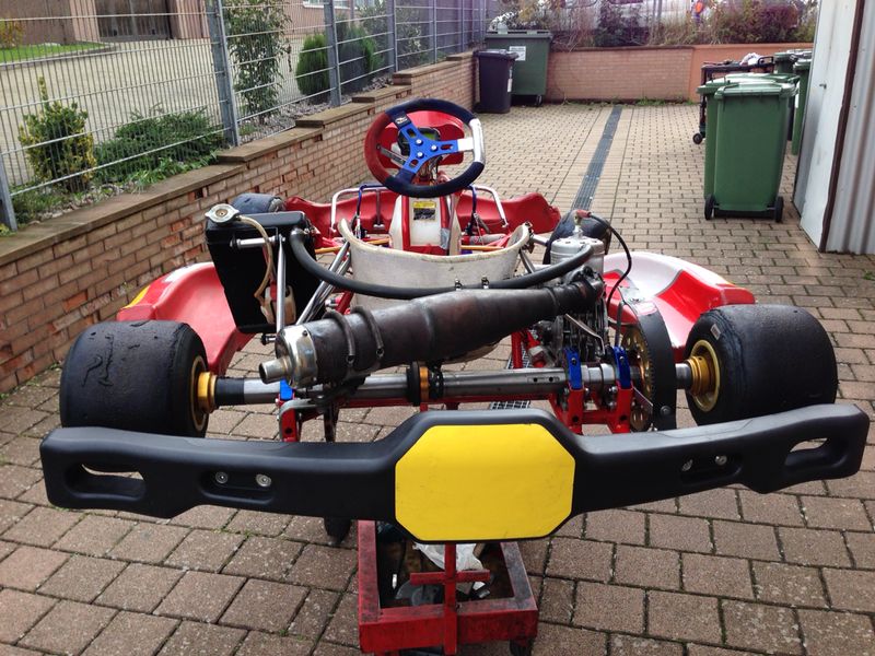

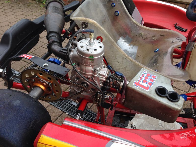

Würde gerne nochmal auf das birel Kart zurückkommen.
Also der Besitzer sagt ea sei ein
100er tm k11 aus 2004. Stand wohl seither. Wurde kürzlich mal wieder gefahren--> Kurbelwelle gebrochen bzw das pleul vermut ich.
Wurde dann wohl von tr-racing komplett überholt. Rund 300 Euro (kommt mir etwas wenig vor)
Leider keine Rechnung, allerdings hab ich bei denen nachgefragt und die habens bestätigt.

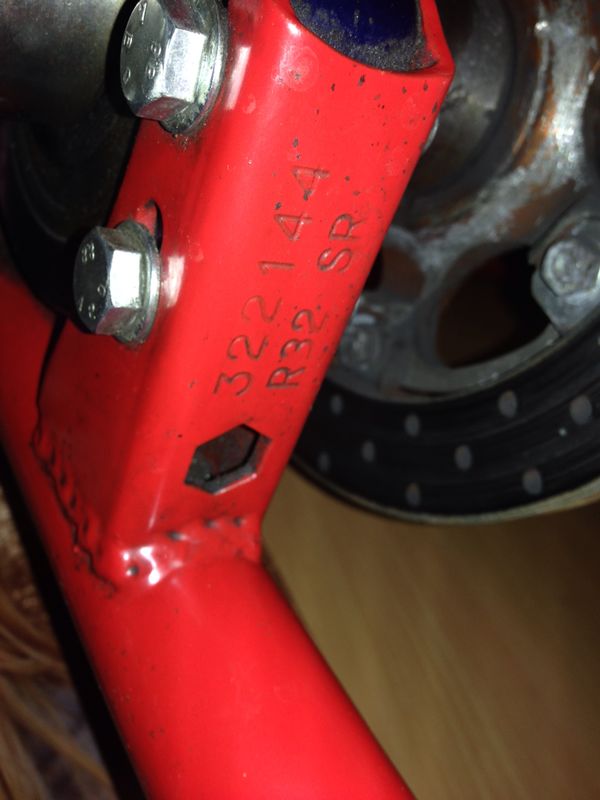

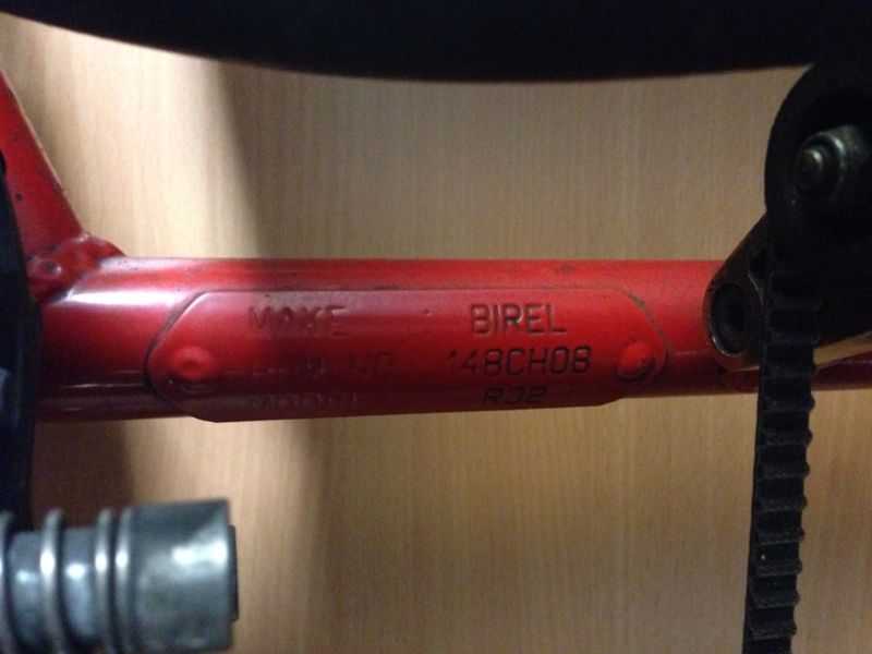

Der Rahmen sei ebenfalls aus 2003/2004. Rahmennummern seht ihr
Auf den Bildern.
Ebenso die bremse.
Würde mich über Meinungen darüber freuen.
Preis ca. 900 Euro.

ich finds nich schlecht.....hab ich ja gesagt.....ich persönlich wollte immer son Birel haben.Und auch die Bananenbremse....find ich geil. Der Motor ist der Brenner neben kzh und vortex....In meinen Augen ein gutes Set.Und wenn das stimmt was der sagt,ist es zwar paar Jahre alt aber stand ja dann auch lang......muss nur stimmen.Deshalb auf jeden Fall den Rahmen von unten angucken ob das hinkommt..mit wenig gefahren.....du siehst ja wie flach das schon ist.
Allerdings ist diese Geschichte mit der gebrochenen Welle und 300e reperatur schon komisch.Da muss er aber glück gehabt haben das sein tuner grad ne gebrauchte hälfte dagehabt hat und das gereicht hat die zu tauschen.Normal ist das teurer.Wenn er aber ne stimmige Geschichte hat.....kann ja sein......
Würd ich mir mal anschaun das teil....meine meinung.
