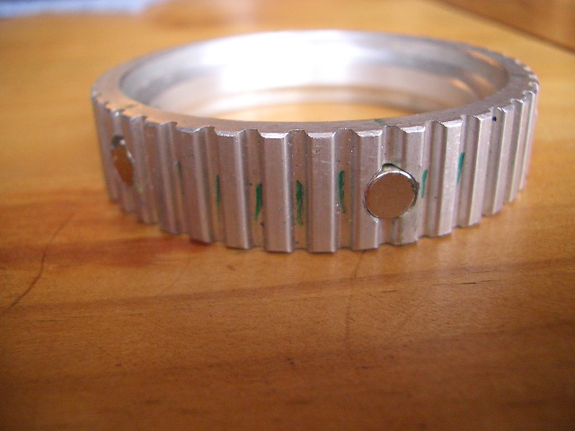

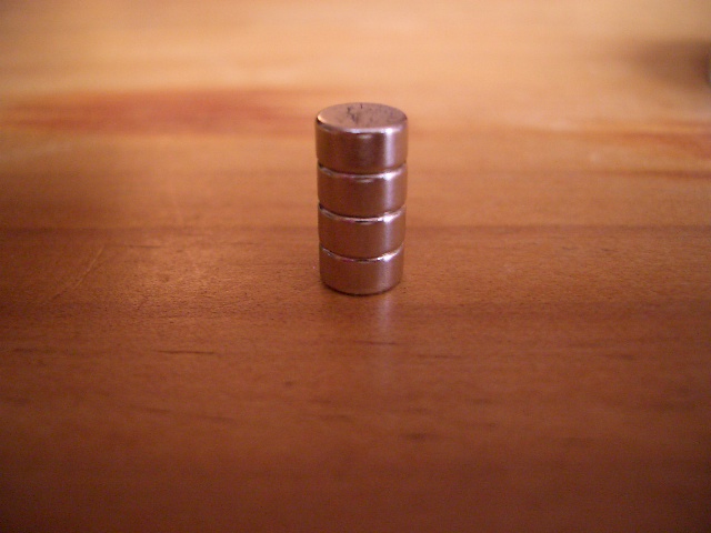

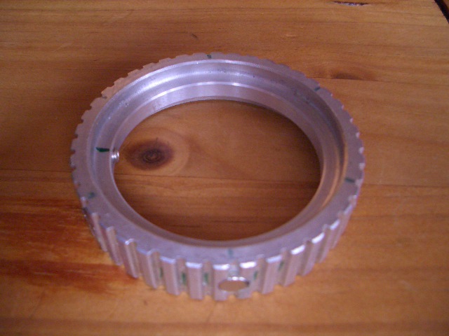

Hallo Leute,
ich habe mal die Idee mit 4 oder mehr Magneten aufgenommen.
Hier ein kleiner Basteltipp für diejenigen die keine Möglichkeit haben eine genaue Teilung auf einem Ring herzustellen.
In einem Zahnriemenrad für einen Wasserpumpenantrieb jeweils in den Zahntälern(Fußkreis) ein Sackloch bohren und einen Neodym-Magnet einsetzen.
Ich habe 6 Stück eingesetzt. Ich erhielt mit einem normalen 6mm Bohrer eine leichte Presspassung so das ich nicht mal hätte kleben müssen.(Habe ich aber zusätzlich gemacht).
Wenn man sauber arbeitet ist das ausreichend genau,beim vorbohren zentriert sich der Bohrer genau im Zahntal. (Fußkreis)
Ich hatte noch ein Zahnriemenrad mit 42 Zähnen aus dem Antriebstechnikzubehör liegen, kann man sich natürlich auch aus dem Kartzubehör besorgen.
https://www.kart-schuette.de/karts/antr ... mpe-2.html
http://www.ebay.de/itm/10-starke-Neodym ... _891wt_906
Gruß Kai
Gruß Kai
