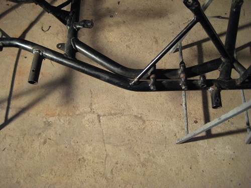

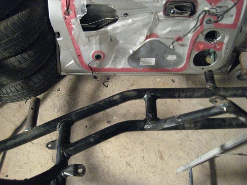

Gestern beim umschweissen top ;)
@xray wird heute abend gemacht damit sie auch siehst :P

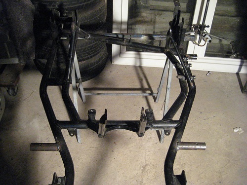

So hier ist nochmal die bilder wegen umschweissen ;) für die neue halterung!
lg Mark :P
morgen kommen paar weitere bilder mit der grundierung usw ;)

Ich will ja nix sagen, aber wie habt ihr das denn geschweißt?
Also das Verfahren meine ich.
MIG MAG WIG usw.
Gruß Katana

@Katana
Ich habe alte Chassie deswegen noch den alte strege halterung und baue in neue um...
Und hab den halte komplett abgeflex und sauber geschliffen und neue abstand angerissen und den hinter ist geblieben nur ne verlängerung gemacht wie vorne :)
war nicht einfach musste auf die werkbank stellen und die genau gerade und genau an anschweissen und hat prima geklappt ohne problem :)
@jj morgen kommt :P
lg Mark
Signatur ist mein Harte leben ;)

Das ist mir schon klar gewesen das du noch die alten Halterungen dran hattest und deshalb umgebaut hast.
Mich hat interessiert "WIE" du geschweißt hat.
Also welches Schweißverfahren, hast du MIG oder MAG oder WIG oder elektrisch oder sonst wie geschweißt?
Das wollte ich wissen. :D
Gruß Katana

habe den gerät name nicht im kopf aufjedenfall mit Gas und das macht nur ein Handpistole so ähnliches ;)
lg Mark

Dann wird es wohl MIG oder MAG gewesen sein.
So sieht die Schweißnaht auch aus.
Nur mal als Tipp, am Rahmen schweißen ist meist nicht gut für den Rahmen.
Wenn dann noch das nicht optimale Verfahren eingesetzt wird ist das noch schlechter.
Wenn schon Schweißen am Rahmen dann mit WIG.
Eigentlich sollte man es am besten lassen ein Kart auf die neueren Standards umzubauen, zumindest wenn man Wert auf das Fahrverhalten des Karts legt.
Wenn nur die Optik eine Rolle spielt dann bitte schön, aber wenn man schnell fahren möchte ist so ein Umbau meist kontraproduktiv.
Die älteren Karts sind so konstruiert worden weil sie so am besten funktionieren, nicht weil sie so am besten aussehen.
Nur mal so als Tipp für die Umbauer. ;)
