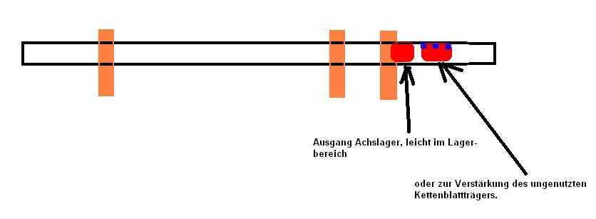

Nun mal die Gretchenfrage in der Hoffnung nicht 3 verschiedene Antworten zu bekommen.
Sinn oder Unsinn der Verstärkung lassen wir mal außen vor.
Wohin damit?
Dort, wo die Löcher und die Abflachung für den Achskeil sind?
Oder...am Achslager außen, so das die Verstärkung etwas im Lager steckt.

In Höhe der Kettenblattaufnahme, Peter!
Aber wie KRV schon sagte, der Torsion setzt die Hülse nicht all zuviel entgegen.

Uns ist am Samstag in Hahn die Achse direkt neben dem Kettenblatt abgeschert,
das kommt vor bei dieser Beanspruchung.
Gut wenn der Fahrer die Vibrationen merkt und anhält.

Also ich hatte bei meiner Achse noch extra eine Nut weiter aussen fräsen lassen, da mein VT250er ganz schön weit Richtung Rad gebaut werden musste. Habe dann auch einfach ein zusätzliches Rohr von Anfang der Achse bis nach den beiden Lagern rein gemacht. Ich habe zwar keine Löcher in der Achse, habe das aber wegen der Kette gemacht, die mir dauernd runter gefallen ist. Achso, meine Achse ist mitlerweile 8 Jahre alt.

Ich habe ein Rohr aus Edlestahl genommen und auf den Innendurchmesser der Achse drehen lassen. Danach habe ich es aber mit Absicht an manchen Stellen etwas Oval gedrückt (vielleicht 1-2mm), damit es in der Achse hält. Mit einem Gummihammer dann rein geschlagen und gut wars. Hält mitlerweile auch schon 4 Jahre.
