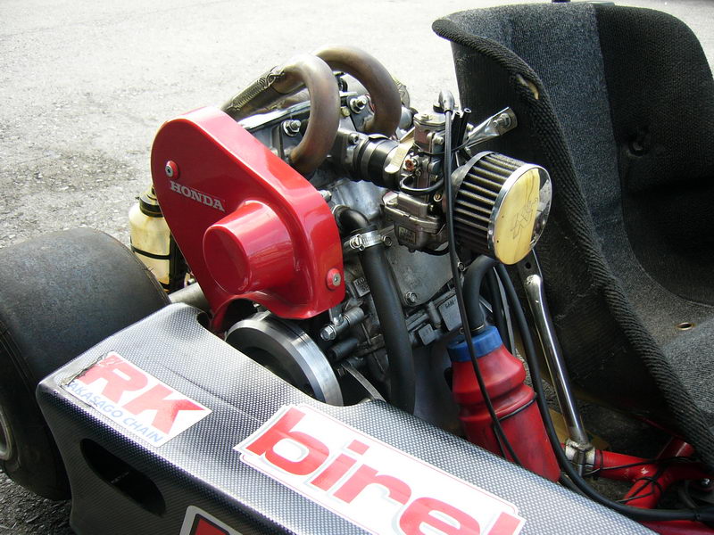

ja..haha...
Über den wollte ich gar nicht reden , weil man ihn nicht bekommt..
Letztens hat jemand hier so ein kart gekauft und ist auf den Nachhause weg , nach Büren gekommen. Leider war die Bremse hin und er konnte nicht fahren.
Kenn aber noch einen . Der leider nicht mehr lebt ;(
hat ein Riesen Loch im Kurbelhaus und alles schaut neugierig da raus....
Vorbei ...wieder einer weniger....
aber der besitzer sagte , das er noch einen hätte
es handelt sich übrigens um 360ccm. Viele sind auch getunt und gehen tierisch gut. Leider besitzen sie kein mittellager und die Kolben hauen mit vereinten kräften auf die Welle...
sind daher nicht so sehr drehzahlfest obwohl sie locker so hoch drehen können , vom übrigen her.
Es soll auch eine möglichkeit geben das fehlende mittellager zu kompensieren. weiss aber nix genaues.
Find den Motor echt geil.
und hammer sound.

Tukkerteam
4Takt Empfehlung
Hallo Ralf,
Wenn du ueber unser sprichst, hast du nicht den richtigen vor Augen!
Unser Subaru hat nichts mit dem GX360 zu tun auf dein Foto.
Unser ist ein Kurzhuber und ein bisschen kleiner und leichter.
Und richtig, laut mein Haendler sind GX360 nicht mehr zu bekommen.
Sub's und Teile gibt es noch genuegend.
Sofern ich weiss, brechen bei Sub's nicht die Kurbelwellen aber bei oefters weit ueberdrehen manchmal ein Pleuel.
Ist bei uns nach mehr als 300 Stunden auch passiert.
Benno

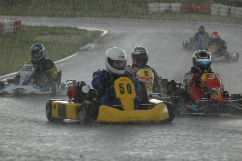

GX360 = 40 kg. Wenn das Kart rutscht, dann auf der Hinterachse. Mal 'n Bild anbei (23.06.07 DNKM RSG-Hansa-Ring Embsen).
Sound ist wieder am 25.08.09 bei der DNKM im Kart Park Emsbüren zu hören (leider dort nur mit 100er Auspuff).
Achso, bei dem angehängten Bild waren wir auf Slicks unterwegs. Nach dem Rennen war ich 2 kg schwerer . . .
