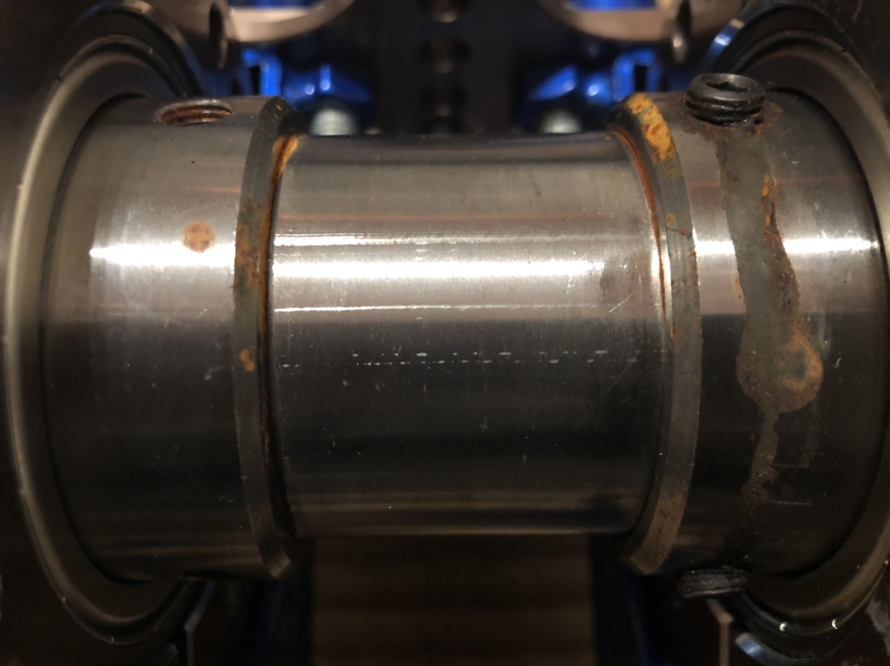

Muss dat so?
Hallo, der rechte Ring ist mit 2 Maden gegen Verdrehen gesichert, im Linken fehlen die Maden und er dreht sich auf der Achse, ist das so ok?
- E769AD44-C8EB-4CC2-9F9A-909339C9ADAF.jpeg (197.47 KiB) 1048 mal betrachtet

nur der Vollständigkeit halber, am 3. (unbestimmten) Lager, dem Inneren auf der Achse lässt man die Maden vom inneren Lagerring weg.

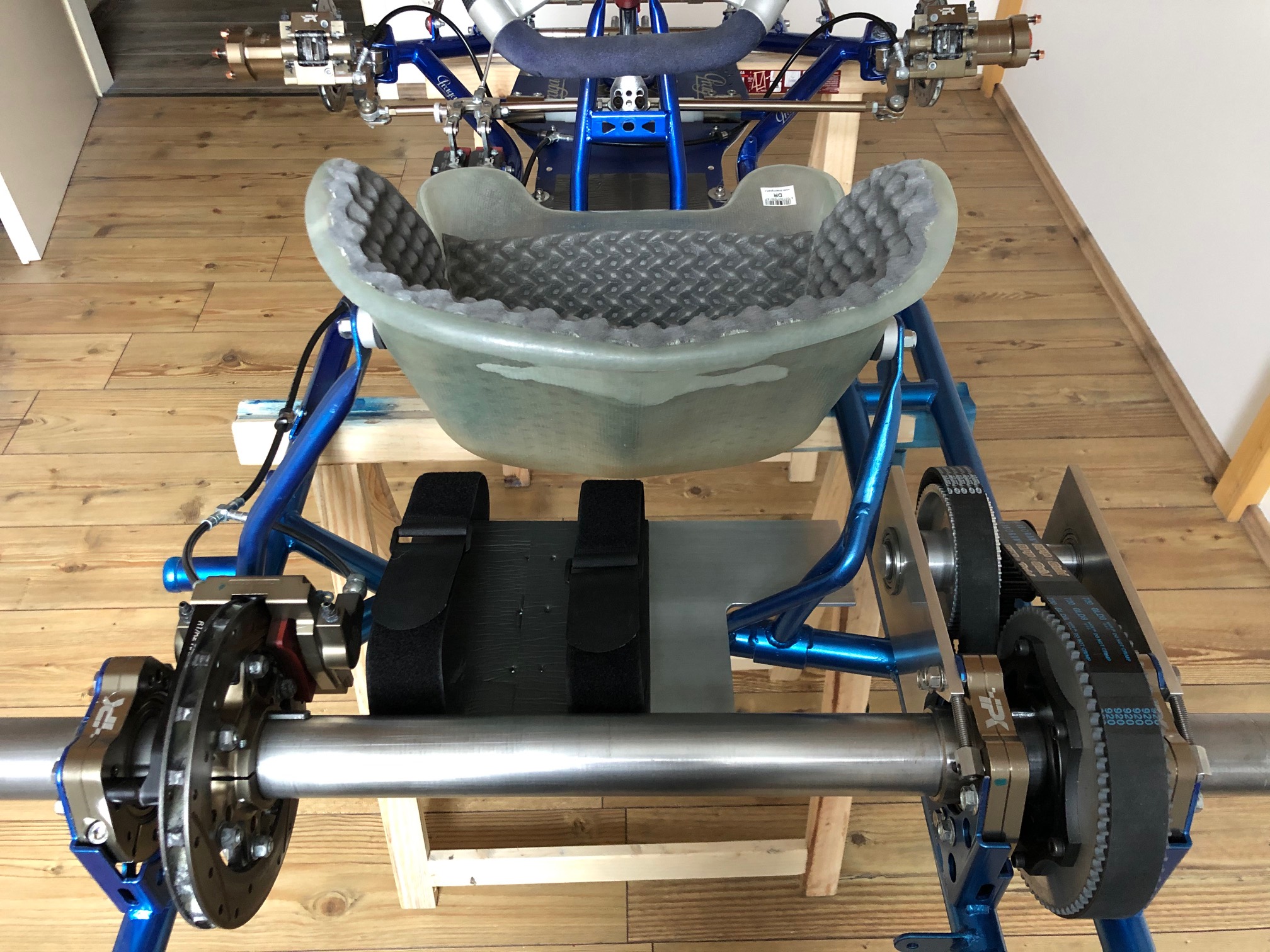

Kurzer Zwischenstand :
Da ich unbedingt in der Mitte sitzen wollte und der Antrieb mit nur 4kg auf der rechten Seite zu vernachlässigen ist, waren an der Sitzaufnahme Schweißarbeiten nötig.
Jetzt ist der Sitz in der Mitte und recht weit vorne eingebaut da ich leider relativ kurze Beine habe, die Pedale hatte ich schon max. nach hinten eingestellt.
Die Komponenten sind noch nicht fertig verbaut aber ich habe sie verteilt und die erste Wägung ergab jetzt ein Schwerpunktproblem.
Inclusive Akkus komme ich auf ein Leergewicht von 59kg, mit Fahrer 139kg die sich leider nur zu 56% auf die Hinterachse verteilen.
Und das obwohl die Akkus nicht wie geplant dort wo der Tank waren, sondern schon zwischen Sitz und Hinterachse sind.
Nach meinen Recherchen ist eine 60:40 Verteilung anzustreben, hat jemand schon mal 56% gefahren und kann mir Beschreiben wie sich das fahren würde,
ergibt sich da schon ein starkes Untersteuern so das die Vorderräder weg rutschen und das Kart quasi weiter gerade aus fährt?
VG Thomas

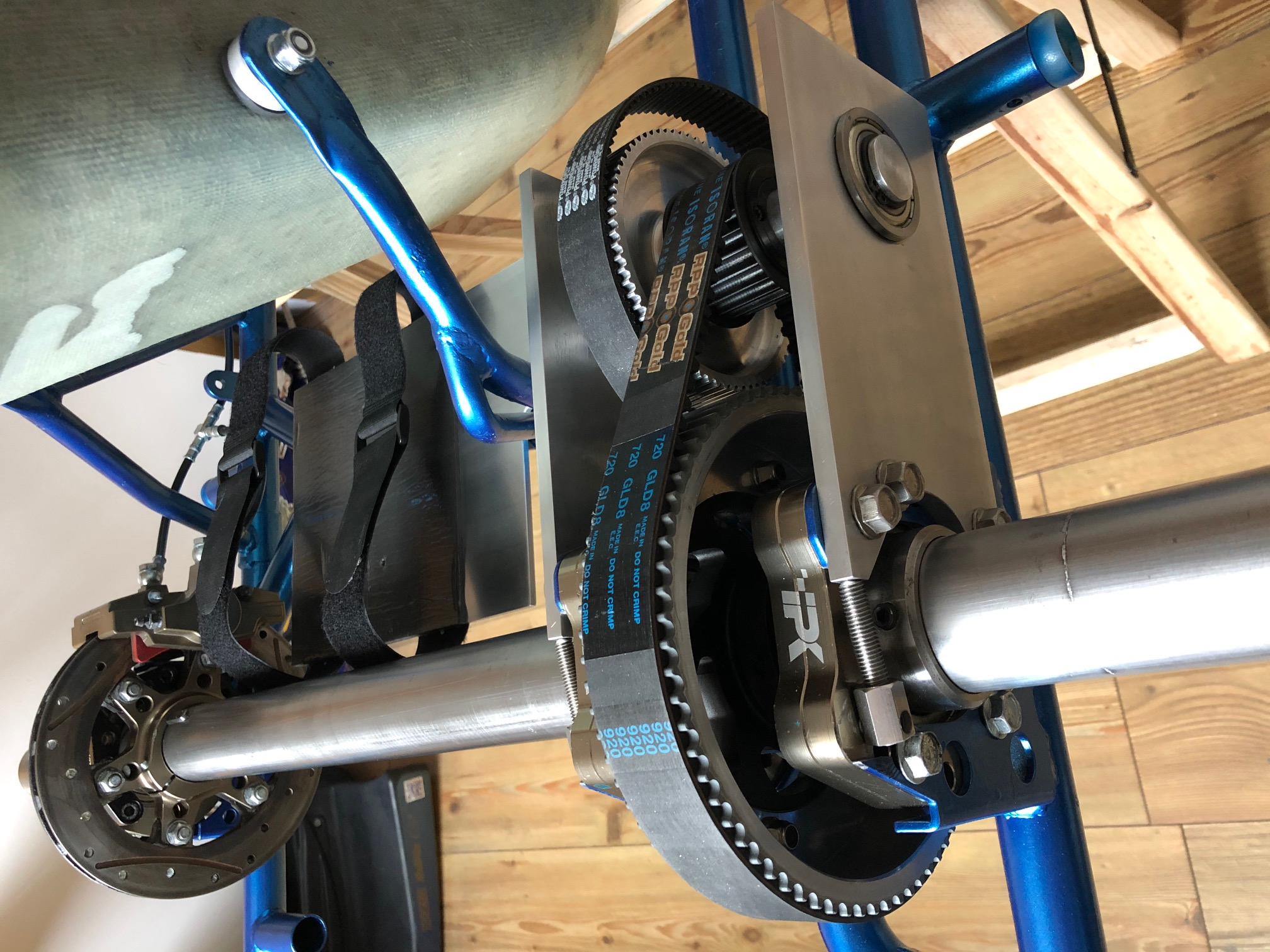

Update
Kurzer Zwischenstand, das Zahnriemengetriebe mit der Untersetzung 11,2:1 ist fertig.
Berechnet habe ich es mit dem Gates Tool das auch die richtige Vorspannung von 80kg und die Frequenz von 250Hz des freien Riemens beim Schnipsen berechnet, was leicht mit einer App zu messen ist.
Bei max. Leistung liegen 170Nm bei etwa 1500U an der Hinterachse an und zwischen den Wellen herrscht eine max. Zugkraft von 200kg, ich hoffe die AW7075 Getriebeplatten halten diesen Kräften stand.
Nach den ersten Messungen der Gewichtsverteilung musste ich den ursprünglichen Plan der Akkuanordnung an der Tankposition aufgeben da sich zu viel Gewicht auf die Vorderachse verteilte.
Daher entstand die Akkuplatte hinter dem Sitz die auch den Controller auf nimmt und somit den Vorteil von extrem kurzen Leitungen für die Einspeisung ergibt.
Mit diesen insgesamt 7kg an der Hinterachse ergibt sich mit dem Leergewicht von knapp 60kg incl. Akku eine Gewichtsverteilung von 56% auf die Hinterachse.
Die selbe Gewichtsverteilung ergibt sich durch die Sitzposition auch für das Fahrergewicht, somit ist es relativ egal wie schwer der Fahrer ist, ich darf also noch zu nehmen wenn es gleichmäßig ist.
Nun geht es an die Motorplatte, die Kühlerkomponenten sind endlich aus China eingetroffen.
VG Thomas
VG Thomas

Welche Kart für Elektroantrieb
Sieht sehr ordentlich aus, bei selbstbau denkt man immer gleich an die wildesten Konstruktionen
Was spricht gegen Zusatzgewichte?
Klar ist es geil leichter zu sein, aber das Kart ist ohnehin sehr leicht, man könnte ja in die akkuhalterung Gewichte konstruieren und die Balance mehr nach hinten zu bekommen, oder ist dir da das Gesamtgewicht wichtiger?
