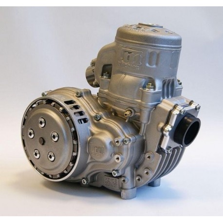

...die ES Teile auf einen normalen TM montiert hat das noch keiner ausprobiert ?

Welchemeinst du genau? Den starter? Das Gehäuse ist anders. Das funktioniert nicht

...ja, ich meinte zB den Starter.
Ich kenne den TM Schaltermotor nicht gut, dachte nur, ob vielleicht jemand schon gebastelt hat. In Deinem Beispiel: Kann man das Gehäuse entsprechend schneiden, etc. ?
...ist nur Neugier, falls ich doch mal auf einen Schalter in den nächsten Jahren umsteigen würde und es kein X30 Super Shifter würde. (Will wenn echt allenfalls nur einen mit Batterie).
Vom Anschieben bin ich durch früheres Anziehen des GX geheilt. Mag es auch noch so easy sein.
Am Honda konnte man auch leicht am Gehäuse einen EStarter einbauen (nur ein bisschen schneiden, aber es war ja auch schon ein Starterkranz da...)

Das Gehäuse beim KZ10ES ist grösser, einen Umbau des Gehäuses habe ich nicht in Erwägung gezogen, daher war für mich ein Umbau von KZ10 bzw. KZ10B-C nicht rentabel.
Ansonsten ist (neben Starter, dessen Antrieb und Elektrik) eine andere Benzinpumpe und Zündung verbaut, sonst müsste er mit dem KZ10 identisch sein.
Ich glaube das ist ein super Motor für gemütliche Gentleman Fahrer, die "eine Kurbel" neben dem Lenkrad erwarten.
